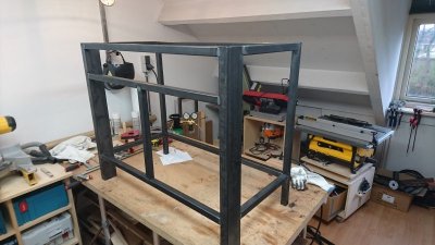

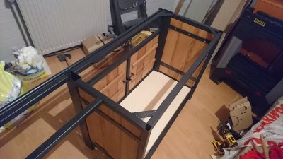

Eerst stalen frame gelast:
Die netjes in de olie gezet en daarna gespoten met een donkere staalblauwe kleur.

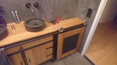

Blad en deurtjes gemaakt uit een oude eiken tafel die mijn ouders weg deden:

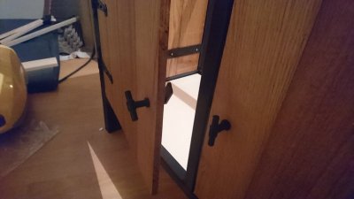

Knopjes zijn meteen de sluitingen, zijn 3d geprint

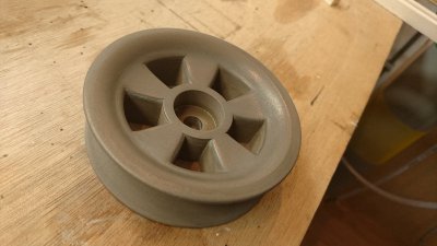

De wielen van de barn-door komen ook uit de 3d printer (speciaal bronsgevuld draad)
Al het eiken heb ik in de Royl 2K gezet wat het volledig waterafstotend maakt. Ideaal spul (wel bij 1 laag houden want de 2e laag word al niet meer opgenomen)

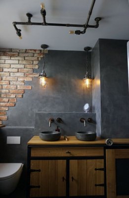

Mooi meubel geworden en mooie badkamer.
Heb je de lamp ook zelf gemaakt?
Ja, hij staat niet helemaal op de foto, aan de andere kant zitten ook nog ledlampen.
Een E-27 fitting past precies in de binnendraad van een 1 1/4"NPT. Mocht iemand ook zoiets willen maken (en een inch is niet hetzelfde als een inch bij die draadfittingen, rare engelsen)

wat ik niet snap, frame eerst in de olie daarna gespoten, kun je dat toelichten ?

Haha ja klinkt wat raar inderdaad, ik had het over Owatrol olie, dat dringt in het staal en brengt een roestwerende film aan. Deze laag is meteen een goede grondlaag om te verven.

Steekt dat wieletje nu zo'n stuk boven het blad uit??
Kun je misschien een foto plaatsen van het meubel in z'n geheel?
Wel mooi zo die muurafwisseling en kleuren...
Lastig zonder groothoekcamera in relatief kleine badkamer ;)
Maar dit is de rechterkant, de wielen zijn inderdaad hoger.
Aan de voorzijde zit een ronde buis/stang waar je je handdoek overheen kan hangen, daar loopt ook dit deurtje overheen.
