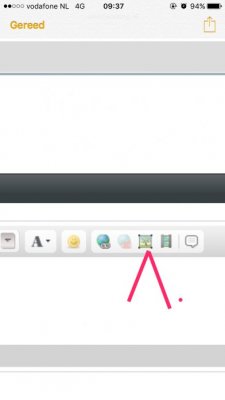

Ik weet niet hoe ik een foto op het forum kan zetten, anders had ik enkele foto.s gemaakt.
Fotos plaatsen is niet zo moeilijk, je moet in het rijtje iconen boven het type veld op het icoon klikken waar de rode pijl bij staat en dan een foto kiezen vanaf je computer en vervolgens op: upload bestanden klikken dan staan ze er op.

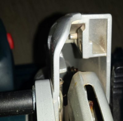

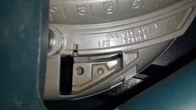

Zo te zien is het gelukt om de foto.s te uploaden.
Zo krijgen jullie misschien een beter beeld waar het spouwmes geplaatst kan worden.

Ik snap niet goed waar dit over gaat. Uit de eerste berichten blijkt al dat de fabrikant dit model heeft ontworpen ZONDER spouwmes. Het model is niet zonder toeval een GCE, ofwel: dezelfde regelelektronica als de invalzaag. Dat de body gedeeld wordt met een model waar wel een mes in past doet daar niets aan af.
Daarom ben ik het ook compleet met Tuoh eens: als je echt een model met een spouwmes wilt hebben, koop er dan een waar dit op zit. Zelf knutselen aan dit soort voorzieningen kan alleen maar tot schade bij mens en machine leiden. Gebruik ook gewoon de originele Bosch bladen: die zijn zeker in Duitsland helemaal niet zo duur. Met zijn broertje, de GKT55GCE doe ik tot nu toe trouwens alles met het standaard blad met 48 tanden, ook het schulpen van 30mm eiken. Dit geeft een prima zaagsnede. Wel gebruik ik altijd de liniaal.
