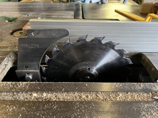

Ik heb een Robland combinatiemachine maar vroeg me af of ik een verkeerde zaaggeleider heb?
Zie foto: ik zou hem graag instellen tot ‘net zo hoog’ als het blad om ook sleuven te zagen. Echter het bereik laat dit niet toe?
Of dien ik ik hiervooor een minder groot blad te monteren?

Voor verdekte zaagsneden heb je een ander model spouwmes nodig. Dit spouwmes is gemaakt om er een zaagafscherming met eventueel boven afzuiging op te monteren. Daar is dat gat voor. Als je die afscherming toch al niet hebt, of gebruikt, kan je dit spouwmes gewoon afslijpen.

Voor verdekte zaagsneden heb je een ander model spouwmes nodig. Dit spouwmes in gemaakt om er een zaagafscherming met eventueel boven afzuiging op te monteren. Daar is dat gat voor. Als je die afscherming toch al niet hebt, of gebruikt, kan je dit spouwmes gewoon afslijpen.
Top, ga ik dat doen!

Toen ik een Robland had nam ik het uit de machine bij sleuven zagen. Maar het advies Chevy66 zou ik dan volgen en zonodig een tweede spouwmes bestellen voor montage van de afzuigkap.

Bij mijn zaagtafel heb ik ook 2 spouwmessen. Een hoog model (zelfde type als op jouw foto) waar een beschermkap aan zit, en een laag model dat enkele mm onder de bovenkant van het zaagblad blijft. In de praktijk zit 99% van de tijd dat laatste op de machine.
Bij mijn zaagtafel (Harvey) waren die beiden standaard meegeleverd, als het lage model voor jouw zaag niet los leverbaar is en je toch geen beschermkap gebruikt, dan deze gewoon afslijpen tot de juiste hoogte. Het deel boven het zaagblad doet toch niets, anders dan montage-mogelijkheid zijn voor de kap.
