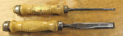

Nee hoor, althans dat hoeft niet. Er zijn ook snelstalen met wolfram (bijvoorbeeld wolfram en vanadium) - er worden (werden) bijvoorbeeld draaibeitels van gemaakt.
hallo allen,

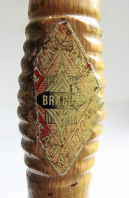

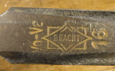

ik heb recent twee oude verwaarloosde steekbeitels gekregen van het merk Bracht. Deze hebben een met wolfram en vanadium staal gelegeerd gelegeerd. Het gaat om kleine hoeveelheden, te weinig om van snelstaal (HSS) te spreken .
