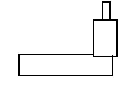

Nu snap ik um denk ik. In dir geval zou ik een grotere frees tegen een lat laten lopen zodat je 11 mm wegneemt op 1 mm diep.
Wat voor profiel ga je gebruiken want van alleen een u-profieltje word het niet verschrikkelijk veel sterker. Fotootje?

In zo'n geval beter de snijkant tegen de lange zijde van de sponning laten verspanen
