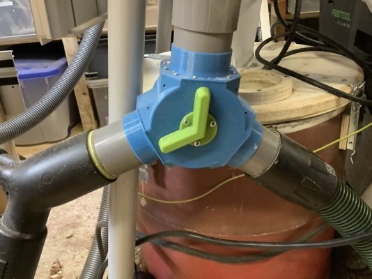

Ik heb deze geprint van thingiverse. De printer is er wel een dagje mee zoet geweest en alles bijelkaar een halve rol pet filament. De bovenste gaat met 50 mm pvc naar de cycloon.
Waarderingen: Scheppie en Jeroen B

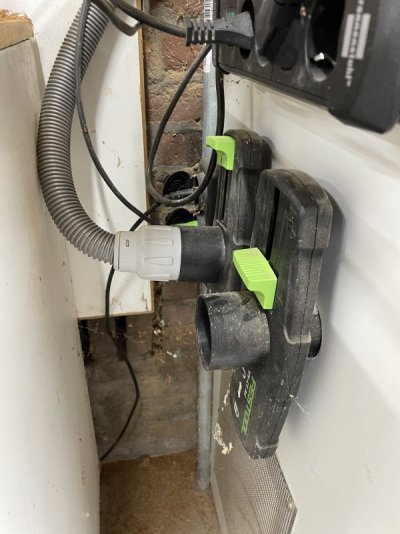

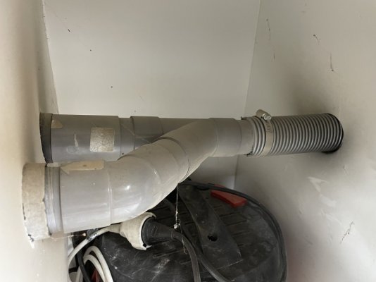

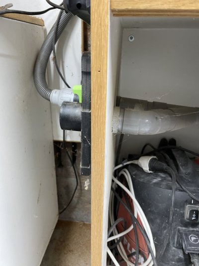

Festool heeft geen stofzuigers met 2 aansluitingen, dus die blast gates hebben een ander doel. Namelijk voorkomen dat bij het filterreinigen van bepaalde modellen stofzuiger kwalijke stoffen naar buiten worden geblazen.
Ik heb heb het zo opgelost:
De grijze buis rechts loop naar mijn cycloon.
En dan door de zijkant van het kastje naar de 2 Festool blast gates. De stekkerdoos is doorgelust naar de stofzuiger.

Dank je! Praktische oplossing. Het ging mij meer om het nut van het y stuk. Zie ook bij 1:16 de uitleg,
Ik heb ook een mailtje naar Festool gestuurd…

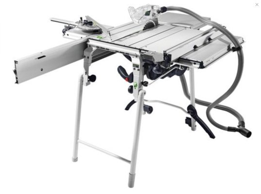

Het Y-stuk is bv voor een Festool CS 50 of CS 70 zaagtafel. Daar heb je afzuiging onder de tafel en boven de tafel bij het zaagblad.
