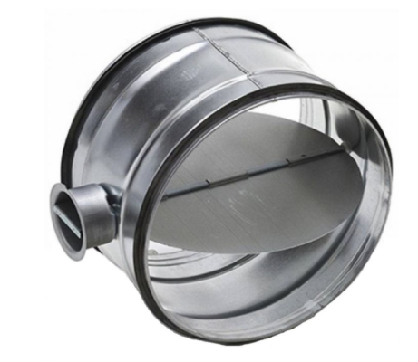

Hallo,
Ik plan een upgrade van mijn 2HP Robland DC1300 stofafzuiging en wil o.a. de flexibele slangen (d125mm) op de grond zo veel mogelijk vervangen door galva spiraalbuizen tegen wand / plafond.
Het is een relatief beperkte installatie: 2 hoofdaftakkingen voor d125mm zaag/topie (met afspliting d80mm voor afzuiging boven zaagblad) en d125mm voor vlak/vandikte, in totaal een 10-tal meter buizen.
Ik wil telkens 1van deze 2 zo dicht mogelijk bij de stof afzuiger kunnen afsluiten om het debiet maximaal te benutten.
Na wat rondstruinen op het forum kwam ik bij Ventilatieshop - Stalen spiraalbuizen galva & hulpstukken. Zeker de ”SAFE” hulpstukken met rubber afdichtingen lijken me handig voor plaatsing, afdichting en evt uitbreiding later.
Heeft iemand ervaring met deze regelkleppen die voor ventilatie bedoeld zijn te in plaats van schuifkleppen “blast gates“? De meeste modellen sluiten niet helemaal, deze blijkbaar wel:
74B3C859-7477-44B8-8302-01FA084E65AE.jpeg Regelklep Ø 125mm met rubberdichting - handbediend
Lijkt handig en relatief goedkoop maar …
  • Misschien niet bestand tegen de onderdruk, zelfs als er altijd 1 van de 2 open blijft?
  • Misschien blijft er vanalles achter hangen waardoor ze niet meer sluiten of zelfs verstoppen (vooral risico bij krullen van vvd)?
Ze werden vermeld Bericht in onderwerp 'Afzuiginstallatie aanleggen...' maak ik vond niemand die het daadwerkelijk geprobeerd heeft. De moeite om te proberen? Of zijn jullie bij voorbaat zeker dat dit niks wordt?
alvast bedankt!
Joris.

De "rubberdichting" in de omschrijving slaat volgens mij op de afdichting met de ander buizen, die om dit element heenschuiven.
De klep zelf lijkt mij zo lek als een mandje voor het soort doeleinden waarvoor jij het wilt gebruiken.

De rubberafdichting is inderdaad om deze aan buizen te koppelen.
De klep zelf is alles behalve luchtdicht, en doordat het schot in het midden blijft zitten zal er vanalles aan blijven hangen waardoor deze niet lekker meer zal sluiten.
Beter om een normale blastgate te nemen of deze zelf te maken.

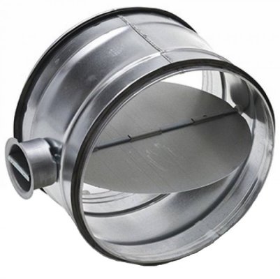

Hallo,
Bekijk bijlage 110188 Regelklep Ø 125mm met rubberdichting - handbediend
alvast bedankt!
Joris.
Misschien is er goede reden dat dit soort kleppen niet gebruikt worden voor afzuigingen
Ik heb wel met dit soort kleppen gewerkt voor andere dingen. Ze sluiten idd slecht af.

Volgens de site zou dit model wel 100% sluiten doordat er niet enkel rubber afdichtingen aan de aansluiting maar ook rond de klep zitten
”Door de rand van rubber aan het ronde klepblad kan de klep 100% worden afgesloten.”
Maar jullie hebben me overtuigd om het toch maar niet te gaan proberen.
volgens mij lekken die kleppen altijd bij de scharnier punten. Dat deden die van mij Iig
8.894
2.485
dat schrijven ze inderdaad
op de foto is dat niet te zien
de enige verklaring kan zijn dat foto's niet altijd een precieze weergave van het produkt zijn
stel dat er een rubberen rand rond de klep zit, dan kan die na verloop van tijd door de spaanders beschadigd worden
Waarderingen: jorisvh

Er is maar 1 manier om er achter te komen. Gewoon toch een afbuiging van bouwen… dan weten wij ook allemaal of het wel of niet werkt.
Ev
Bekijk bijlage 110231
erigens wordt spiraliet ook STERK. Afgeraden voor afzuiginstallaties. Voor meerdere redenen. 1 daarvan is het grote verlies van volume stroom dat instaat door frictie van de spiralen. Je zal dus een sterkere afzuiger moeten kopen. Deze kost meer en verbruikt meer stroom. Ga je de afbuiging vaak gebruiken…. Dan zul je de kosten besparing tegen het extra stroom verbruik af moeten zetten.
Andere probleem is de verbindingen, deze buizen worden doorgaans met Parkers verbonden. Hier blijft rommel achter hangen, wat de weerstand aan de binnenzijde van de buis nog verder vergroot.
Dit is niet bedoeld als kritiek, ik geef enkel de info door die ik van andere heb geleerd.
