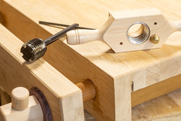

ik bedoel zo,n set die lake erie toolworks aanbied.
er zijn leden geweest die deze compleet maakte.
ik kan zo iets ook gewoon kopen maar mischien
zijn er draaiers die ze nog maken,
