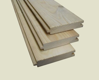

je zou eventueel dit soort planken kunnen gebruiken (zie afbeelding)

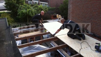

wat ook zou kunnen en wat misschien wat makkelijk is en sneller gaat is gewoon 18mm underlayment/vloerplaten
dit idee:
hierop kun je gewoon de singels op vastspijkeren en de onderste rij en de singels op de nok vastlijmen met shell kit/ bitumen kit
