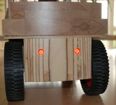

@Fantic: ik had toevallig nog ergens Knex banden liggen, helaas vind ze niet echt mooi.
@Eric55: Dat zijn inderdaad erg mooie banden. Ik ga een set aanschaffen en kijken of het iets voor me is. Wat maken ze ook prachtige autootjes, super!

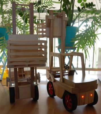

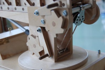

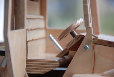

De eerste modellen bouwde ik gewoon van berkentriplex van de bouwmarkt. Maar al snel kwam ik er achter dat met name de kwetsbare delen veel steviger werden als ik vliegtuigtriplex gebruikte. Bovendien was het veel mooier om al de dunne laagjes te zien. Ik haal hier het plaatwerk: http://www.af.nl/voorraad/plaat/vliegtuigtriplex/ Weer later ben ik anders gekleurde houtsoorten gaan gebruiken. Met name op dit adres vond ik de mooiste stukjes hout:
http://www.af.nl/voorraad/stukjeszolder/ Ik neem geregeld wat mee en zie later wel hoe ik dat verwerk in mijn werkstukken. Dat is echt genieten op die hobbyzolder, ze hebben echt de allermooiste stukken hout. Fantastisch gekleurde wortels heb ik gezien met de mooiste structuren.

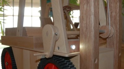

Maar ja, alles heeft zijn prijs ...... :( ..... dus niet alles is gemaakt van dat mooie (duurdere) spul. Toch kan je ook hele leuke dingen bereiken door bij de bouwmarkt naar wat andere houtsoorten te zoeken. De zittingen van de heftruck heb ik bijvoorbeeld gemaakt door het op elkaar lijmen van beuken meubelpanelen. Soms kan je een heleboel bereiken door met een creatief oog naar materialen te kijken.

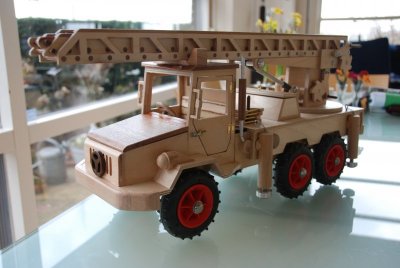

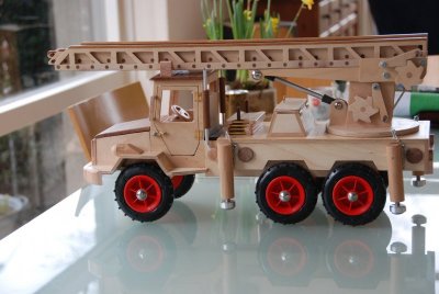

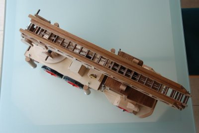

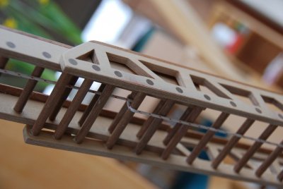

@mcbons Ik heb zelf altijd berkenmultiplex gebruikt. En dan het liefste in een goede kwaliteit B/BB. De eigenschappen van populieren multiplex kan je vinden op : http://www.af.nl/voorraad/plaat/multiplex-populieren/ Lijkt me minder geschikt voor speelgoed. De andere soorten multiplex ken ik niet, misschien dat je die vraag beter op een andere plek op dit forum kunt stellen. Zoals ik al eerder vertelde is vliegtuigmultiplex het mooiste en sterkste multiplex wat er is maar is ook stukken duurder. De ladder van de ladderwagen heb ik van vliegtuigtriplex gemaakt omdat deze best fragiel is maar toch sterk moet zijn.

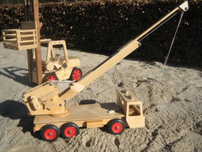

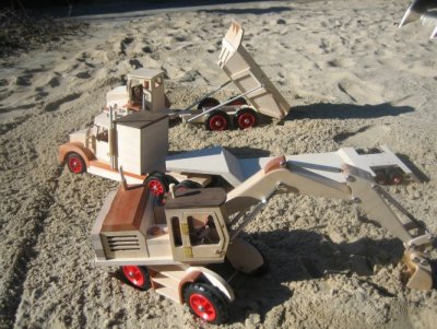

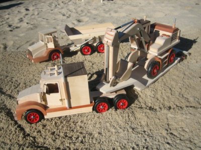

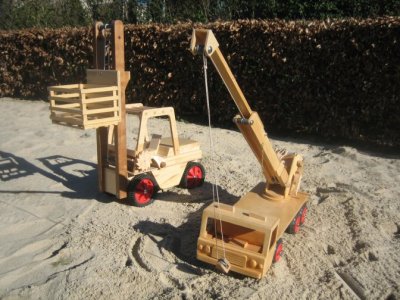

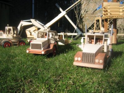

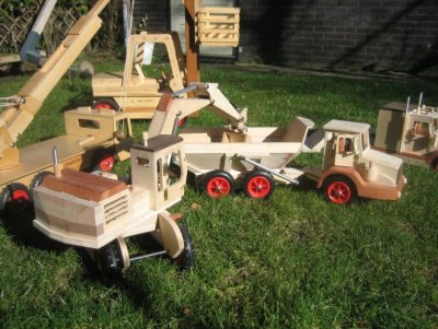

Hierbij zoals beloofd enkele plaatjes van het door mij gemaakte speelgoed. Al het speelgoed is gebouwd met bouwtekeningen van Karweipost. Er komen bij ons veel kinderen over de vloer, ze vinden het allemaal een genot om mee te mogen spelen. Veel kijk plezier! :p
