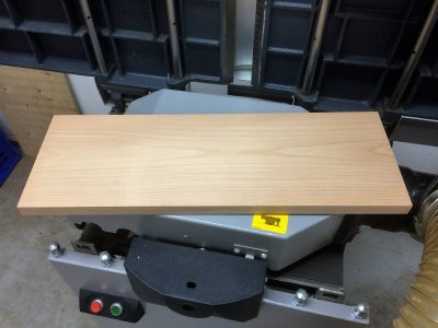

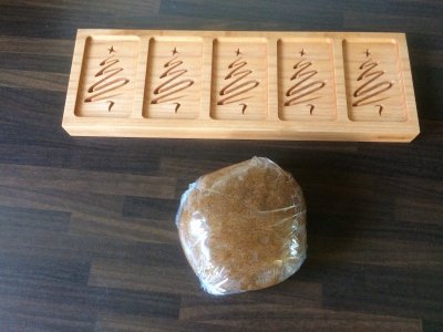

Goed, een speculaasplank van beuken dus.

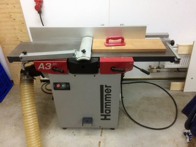

Had nog een stukje liggen, dus eerst maar eens vlakken

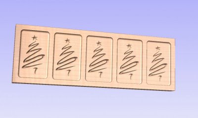

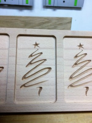

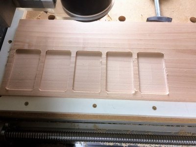

Een ontwerp van de speculaas plank had ik al gemaakt voor de cnc machine

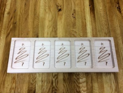

Vervolgens de plank opspannen en op de start knop meppen..
Eerst een verdieping van 4 mm voor het speculaasje frezen
Dan van frees wisselen, een ander bestand laden en weer gaan

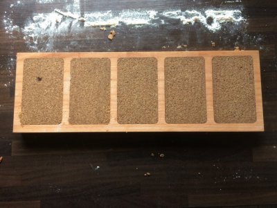

Als laatste het geheel tot korrel 400 geschuurd
Komend weekend maar eens deeg maken en kijken hoe het gaat.

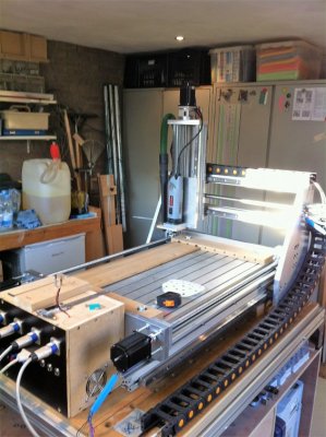

Ik gebruik een eigen gebouwde cnc.
Inmiddels alweer een jaar of 8 tot volle tevredenheid in gebruik.

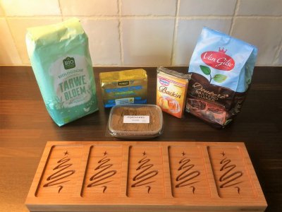

Met het bakken ga ik morgen beginnen. Heb zojuist deeg gemaakt wat nu in de koelkast ligt...

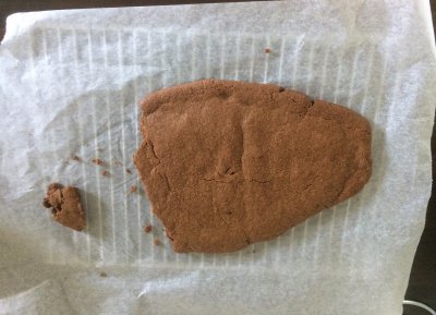

Ik moet het nu toch echt bekennen, ik ben geen bakker. En al helemaal geen koekenbakker.
Na alle voorbereidingen zou het vandaag dan toch echt moeten gebeuren; speculaasjes van m'n eigen plank.
Het mocht niet zo zijn.

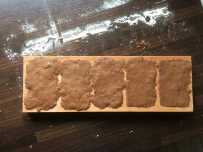

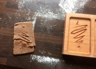

Het deeg in de speculaasplank drukken ging goed
Het afsnijden van het overtollige deeg ging uitstekend;
Maar het uit de vorm halen was en bleef een drama;
Wat ik ook probeerde; meer bloem in de vorm, geen bloem wel olie, het maakte allemaal niet uit.
Uiteindelijk alles op 1 grote hoop gegooid en in de oven gemikt.
Het resultaat was 1 grote speculaas... Niet mooi maar wel lekker.
Weer een les geleerd vandaag. Schoenmaker, blijf bij je leest.
Groet,
Jan

Er is een aantal plaatjes op internet van speculaasplanken aangeboden door kookwinkels. Op die afbeeldingen lijkt de hoek van de rand van de mal veel groter dan 90 graden, zodat de mal beter zelflossend is denk ik.
aloga
1 mei 2015
104
Denk dat je de vorm iets aan moet passen , dwz alle opstaande delen/vlakken iets schuin moet maken zodat er een goede (lossing) van het deeg word verkregen .
Nafreezen met een conische frees .
