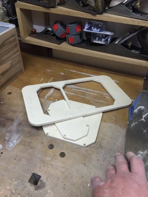

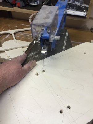

De volgende stap was het maken van de frontjes.
Deze heb ik uitgetekend en uitgezaagd op de figuurzaagmachine.

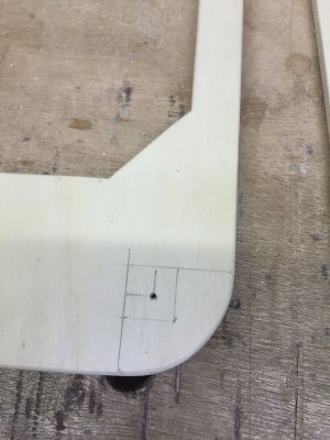

Deze zijn gemaakt van 10mm berken multiplex.

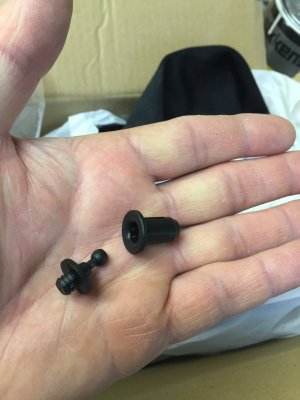

Vervolgens de positie van de nippies bepaald. (Dat zijn de pennetjes om het frontje vast te klikken).

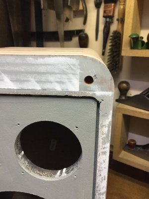

Hier eerst een 1,5mm gaatje doorheen geboord en deze gebruikt om de juiste positie op de speaker te bepalen.
En toen de gaten geboord. Uit de hand en op goed geluk.
Het is in kops hout, dus er is altijd een kans dat de boor wegloopt. En dat is dan ook gebeurt, maar dat heb ik opgelost door die ene nippie er in te lijmen. De rest zit zonder lijm vast genoeg.

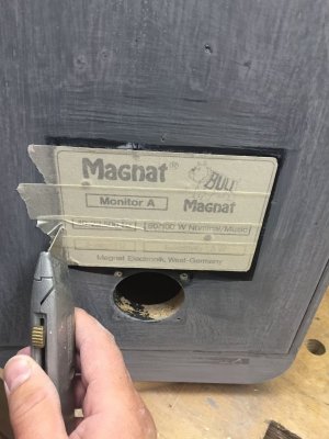

Vervolgens de voor en achterkant nog eens goed in de grondverf gezet en het originele typeplaatje afgeplakt.
Ondanks de beschadigingen wil ik die wel behouden.

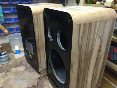

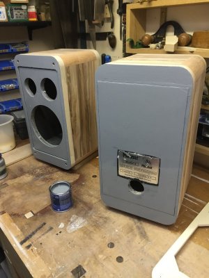

Na het zwart heb ik het houtwerk in de twee componenten parketlak gezet. De lak van Rigostep DUO Matt.
In totaal drie lagen en tussen elke laag geschuurd zodat het een strakke dekking zou krijgen.

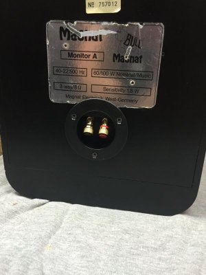

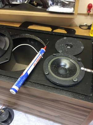

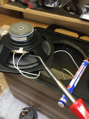

Van alle draadjes heb ik de oude uiteinden geknipt en opnieuw gesoldeerd.
De witte spikkeltjes van de tijd dat ze op mijn kluszolder stonden krijg ik er helaas niet af.
Ik heb er ook nieuwe terminals op gezet. De oude waren van die knijpertjes.Die waren niet zo best meer.
En die vergulde zien er ook mooier uit.

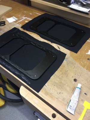

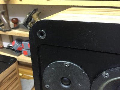

Vervolgens waren de frontjes aan de beurt.
Het speakerdoek heb ik er met Bison Tix op gelijmd.

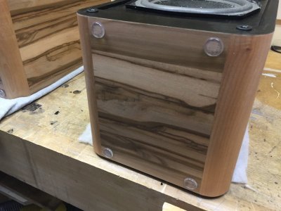

En nieuwe dopjes onder de speakers.

De vrouwtjes van de nippies er in.

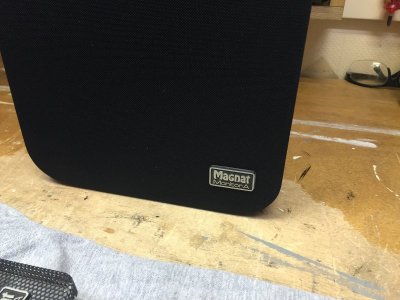

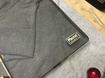

Ik wilde de oude logo's er weer op hebben, dat lijkt me wel zo netjes. Tenslotte zijn het nog steeds Magnats.
En het staat ook wel mooi.
Ik heb ze voorzichtig van de oude metalen frontjes af gedrukt en op de nieuwe frontjes geplakt.
De originele 30 jaar oude lijm achterop de plaatjes plakt nog genoeg om ze op de nieuwe frontjes te plakken.

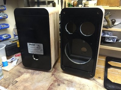

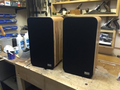

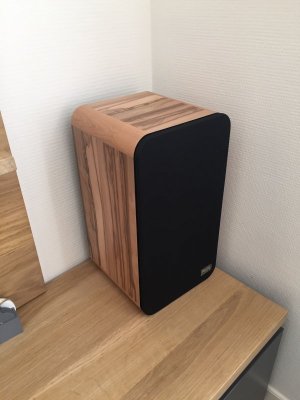

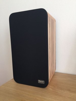

Het uiteindelijke resultaat:

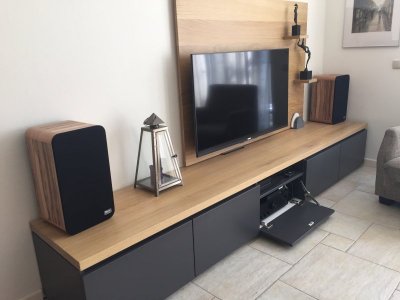

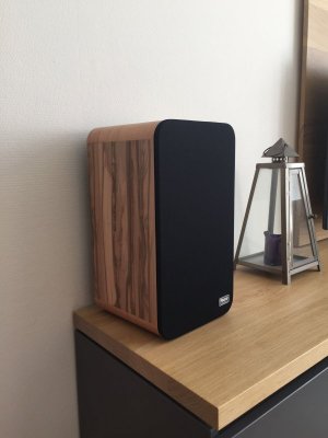

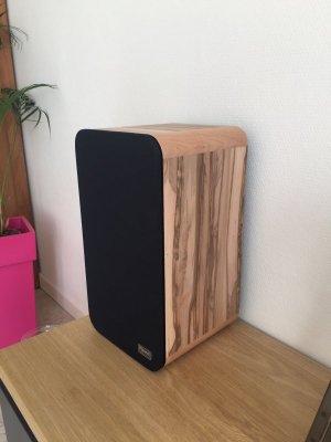

En op hun plaats in de woonkamer.
Al met een een hele leuke klus om te doen. En ook weer dingen geleerd.
En ze doen het weer perfect!!
Ik zal er binnenkort nog een filmpje van maken.
Groeten, Raymond

Bedankt allemaal voor de complimenten.
Magnat bestaat inderdaad nog steeds. Ik heb ze wat foto's gestuurd, via facebook. Misschien reageren ze wel.
De tv-meubel is een eigen ontwerp (met wat inspiratie van andere meubels) en verder uitgewerkt en gemaakt door Meubelmakerij Tonnema www.tonnema.nl
Het houtwerk is Eiken en de onderkant is MDF met HPL.
