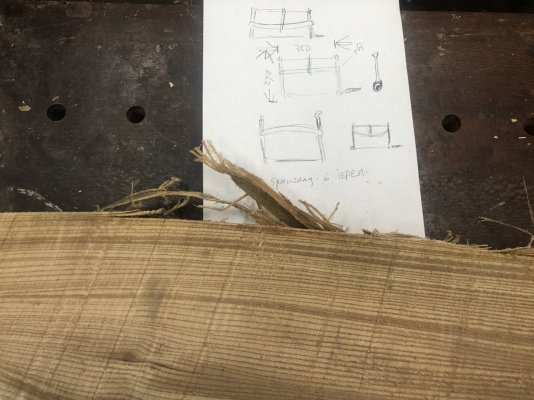

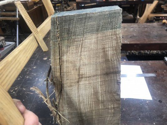

Dus bij deze een bouwverslagje van een spanzaagje gemaakt uit een stuk gewaterd en natuur gedroogd iepen van eigen bodem.
Dit hout heeft een mooie tijd kunnen drogen, doordat het gewaterd is het hout zeer stabiel en niet zo nerveus als niet gewaterd KD iepenhout.
Het begint dus met het hout en een eenvoudig schetsje niet heel uitgebreid alleen de hoofdmaten en even gespeeld met de gedachte om de stam hol of bol te maken. Dat idee toch maar laten varen

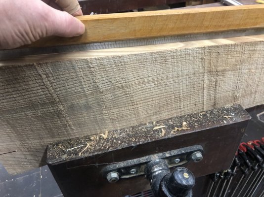

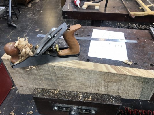

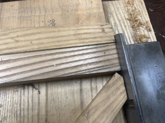

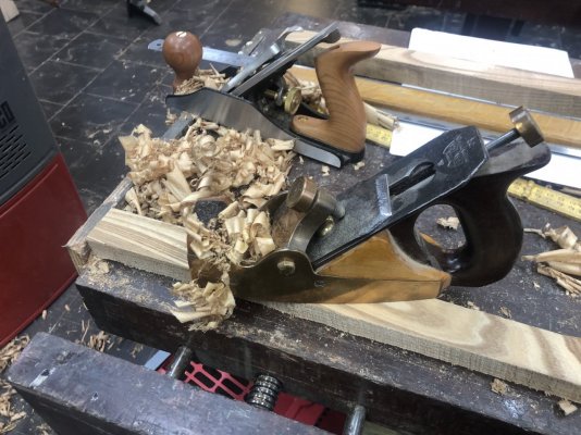

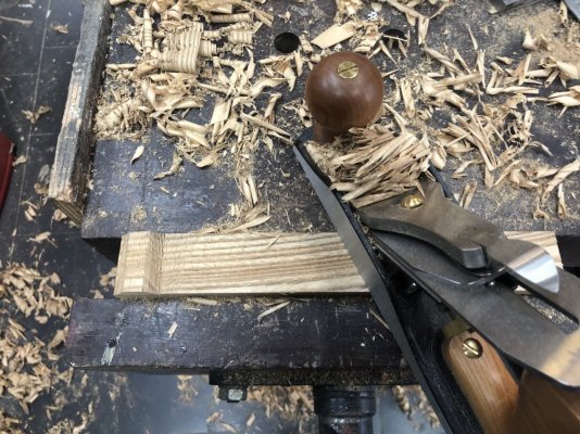

Lijntje met de liniaal uitzetten en zagen met mn eigen schulp spanzaag, daarna kantrechten met de schaaf. In dit geval met een nieuwe aanwinst een nummertje 3 van Luban. Een fantastisch mooi schaafje subliem afgewerkt en met fijn kersenhouten handgreep en knop.

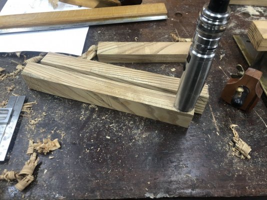

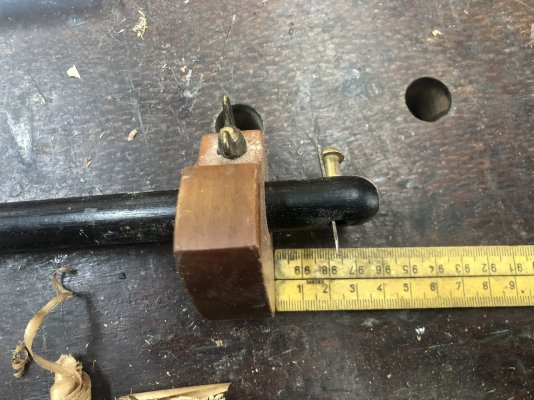

Dan met het kruishoutje (eigenbouw staat hier ook ergens op het forum) een parallele lijn uitzetten en weer zagen.
De dikte en breedte maten heb ik ruw weg bepaald op het oog.

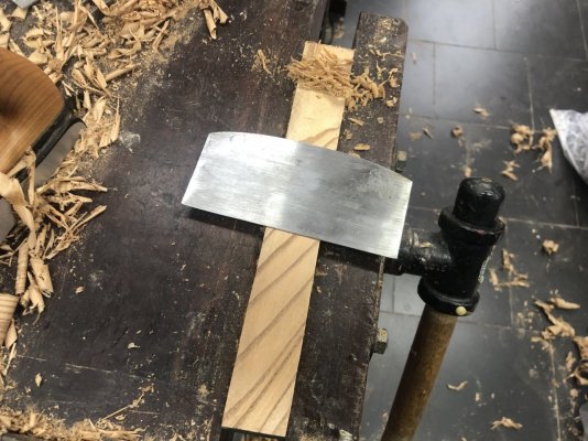

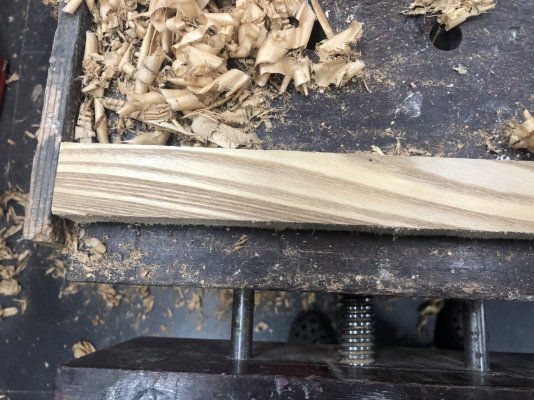

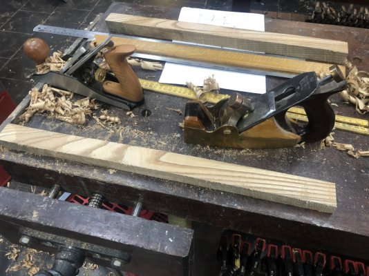

Dan de latten die de stam en de benen worden schaven (vandikte, vanbreedte). Dit iepenhout is bijzonder warrig van structuur maar een goed scherpe schaaf juist afgesteld zorgt er voor dat het oppervlak mooi vlak word werk het hout oppervlak na met mn infill schaaf met super fijne mond opening.
Het hout oppervlak glanst je tegemoet na het moeten met de infill.

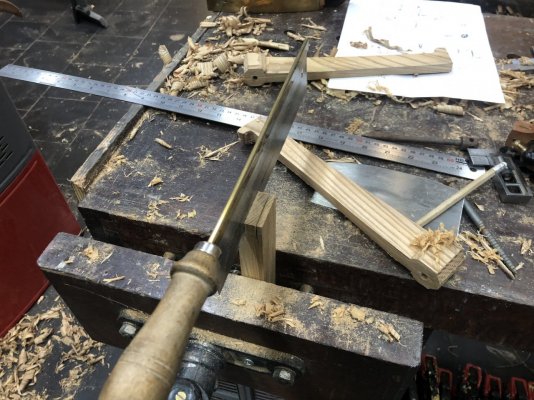

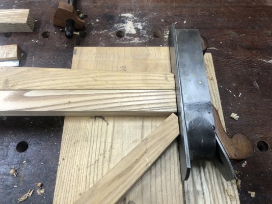

Afkorten van de benen en de stam met behulp van mn zaagplankje en toffelzaag. Daarna haaks haaks futselen (zo ver als nodig). De futsel plank heb ik een jaar of 12 geleden gemaakt de schaaf die er op ligt is een mitreplane met een superfijne mond opening dit is ook een zogenaamde infill. In Nederland kennen wij dergelijke schaven niet in Engeland en Amerika wel. De schaaf is oorspronkelijk ontwikkelt om verstekken te schaven (mitre). Deze combinatie werkt super. Deze schaaf is ook eigen maak en beide projecten zijn op dit forum gepost.

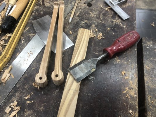

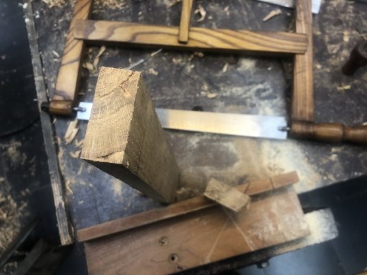

De benen van het spanzaagje aan de uitzien onderzijde waar de zaag komt wil ik een ronde "verdikking" maken een mooie zaag steek oefening.
en afwerken met een scherpe schraapstaal.

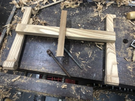

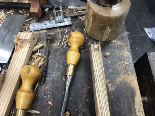

Het begint al leuk vorm te krijgen, de verbinding wordt een slis. verbinding zodat ik de stam hoger of lager kan zetten
hakken en zagen! de verbinding is uitgezet met het kruishoutje.
De ronde knopen zijn gezaagd en gestoken en daarna met de botte beitel techniek afgewerkt. Dat heb ik zelf niet verzonnen maar Bill Carter Blunt chissel technic en werkt verbazend goed even intikken op YT

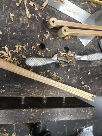

Met het spookschaafje (van DICK) de stam wat meer lijn gegeven en nagewerkt met de schraapstaal.

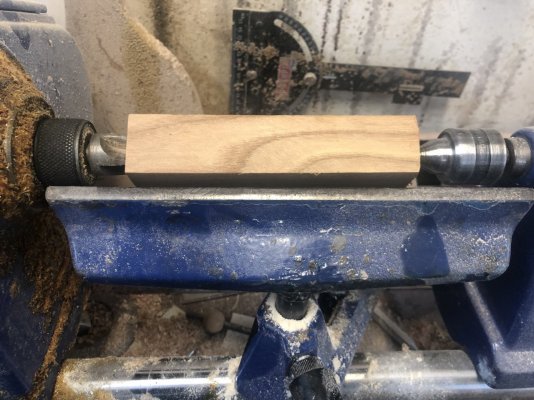

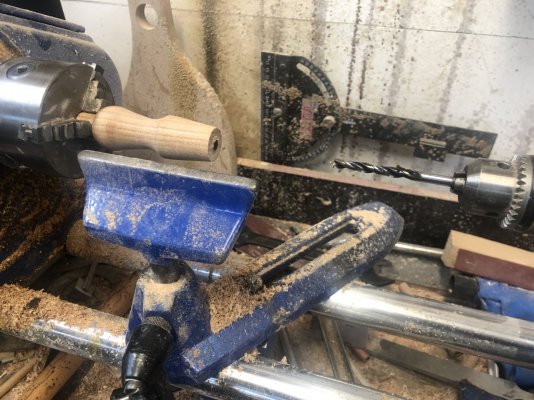

En een handvat gedraait

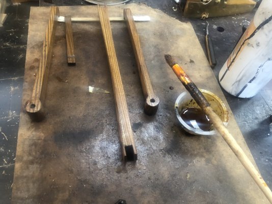

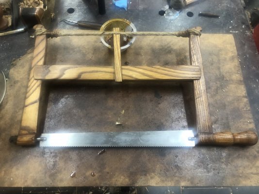

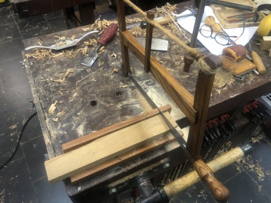

Het geheel in de olie gezet en daarna in de kleurwas en afgewerkt met schellak zodat het een doorleefd uiterlijk krijgt.
De zaaghouder zijn gemaakt van een ledikantschoef (berlijnsbeslag) en een oude houtdraadbout (handvatzijde)

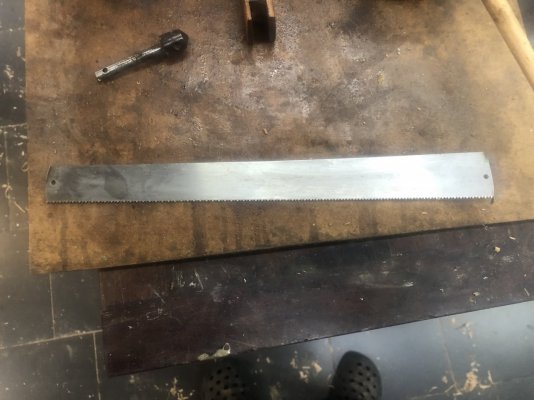

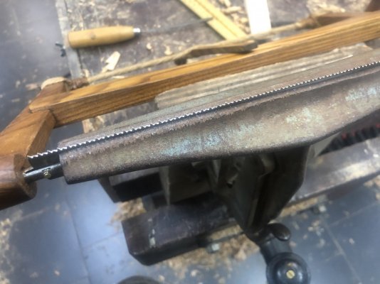

Het zaagblad had ik jaren geleden al eens gemaakt toen ik een serie zwaluwstaartzaagjes had gemaakt. Voor het maken van de tandjes van 1 zaagblad verslijt je dus 1 zaagvijl!!
Touwtje er omheen en aanspannen maar de pennetjes die het zaagblad vasthouden zijn messing bolkop schroeven
Het zaagblad even gescherpt en we kunnen zagen
Als een warm mes door boter, dit is Chien rouge (frans rood eiken) bikkelhard de zaag geeft geen krimp en laat een mooi oppervlak na.. Dit zaakje ga ik gebruiken als zwaluwstaart zaag en fijn afkort werk
