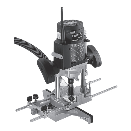

Vandaag een Festo OF2000 (let op, niet 2200) gekocht op Marktplaats. Ik wil binnenkort een tafel gaan vlakken en dan is mijn OF1010 te licht.
Buiten dat ga ik hem niet gek veel gebruiken dus een nieuwe 2200 is wellicht wat gortig (jaja mooi spul maar ik loop weinig tegen de limitaties van mijn 1010 aan). Oud beestje maar lijkt het goed te doen en de prijs was er ook naar.
Nu zit bij de frees een 6 of 8 mm spantang (niet nagemeten) maar wil ik straks een vlakfrees (bijvoorbeeld Vlakfrees met WPL messen 60mm, schacht 12x50mm) aanschaffen en die zijn voorzien van een dikkere schacht. In geval van voornoemde frees een schacht van 12mm. Nu zie ik dat kruis de spantang zo te zien niet meer in 12mm heeft.
Als ik de handleiding goed bekijk:
dan zoek ik artikelnummer 487011
Die zijn dus niet echt meer te krijgen. Ik las dat Mafell deze frezen gemaakt heeft, wellicht dat er onder hun naam nog spantangen te vinden zijn.
Weet iemand waar ik nog een passende spantang kan vinden, al dan niet voorzien van Festo/Festool logo?

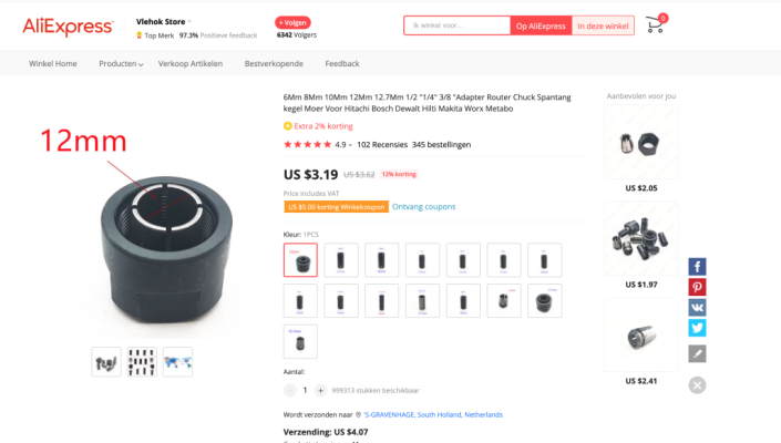

De Spantang voor de OF2200 en ik denk ook voor de OF2000 is van het in de foto staande type. Deze is identiek aan die van Dewalt 625 en de Elu MOF170. Naast de spantang heb je natuurlijk een moer nodig. Beide op Aliexpres te verkrijgen.

Die had ik in post 3 al bedankt het @ZotVanHout
Heb die aliexpress dingen maar eens besteld. Kan ik die gewoon veilig gebruiken in mijn frees? De originele Festool is substantieel duurder, maarja het draait wel met 20k rpm rond. Een freesje zou ik niet zo snel halen, maar van zo'n spantang zie ik minder risico. Hoe zien jullie dit?

Ik heb inderdaad het ding gekocht dat @jwjgielen linkt. Past op de meeste andere merken volgens de verkoper en gezien het allemaal M17 is wil ik dat wel even proberen. Als het niet past kan ik alsnog de originele kopen.

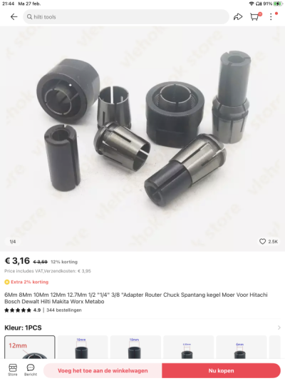

De spantang op het eerste plaatje, is niet hetzelfde als op het tweede plaatje. De eerste klemt alleen aan de bovenkant, de andere , net als die van festool zowel boven als onder.

Snap ik, ik heb daarom deze besteld:
En dan specifiek deze versie:
Bekijk bijlage 128978
Als het niet werkt is er ook niet echt een man overboord :)
Ik durf er gif op in te nemen dat die niet past, ik heb namelijk een hitachi m12v en daarvoor deze spantang besteld, waarop die past. Mijn of1400 heeft hele andere draad en de spantang zelf heeft een andere hoek.
