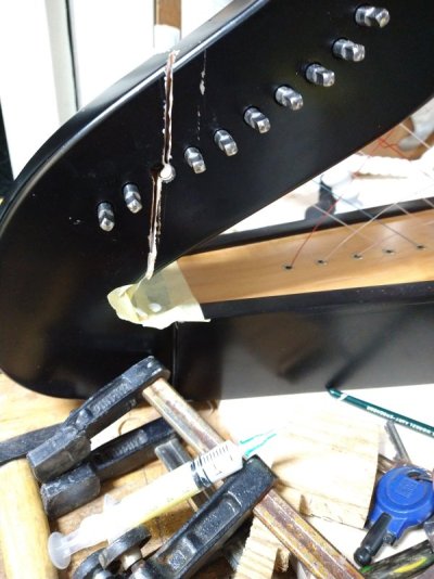

Tja, dit is wel een interessant punt, en waar ik sinds gisteravond nog wel wat nieuwe inzichten over heb. De breuk zelf is best "mooi", dus door met behulp van lijmklemmen de breuk te positioneren krijg ik 'm dicht. Ik denk dat waar eigenlijk vezels missen de lijm genoeg opvult om trilling goed door te geven. Zometeen meer daarover.

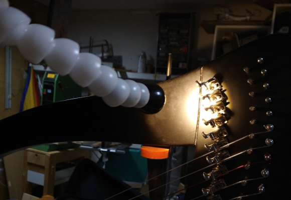

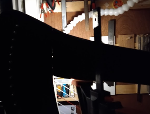

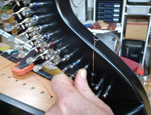

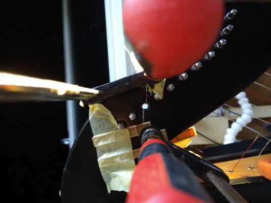

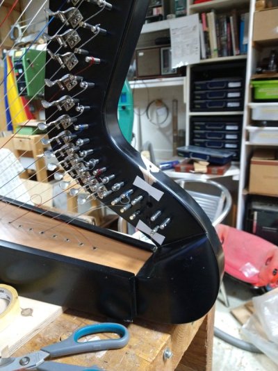

De kleine opening tussen de hals en de zuil baarde mij zorgen. Ik wou graag weten of ik die spleet "dicht" kon krijgen, OF de hele verbinding open. Beide zijn niet gelukt. Bij het "dicht" duwen bleken er steeds krummeltjes bruislijm tussen te komen. Toen heb ik steeds verder restjes bruislijm weggehaald (met een figuurzaagblaadje door de opening heen). Uiteindelijk de verbinding "schoon", maar met geen mogelijkheid dicht te krijgen! Ik krijg 'm bijna dicht, maar het laatste stukje lukt echt niet. Ik kan de verbinding wel een beetje openwrikken, en dan weer dicht, maar verder dan bijna dicht lukt niet. Conclusie dusver is dus dat de deuvels *net* te lang zijn, en de verbinding tot nu toe dicht zat met behulp van bruislijm en verf....
Fotootjes van het experiment:
Lamp op de verbinding
Verbinding "dicht", waarbij je nog steeds lichtpuntjes ziet. In het "echt" kan je door net een ander zichtpunt te nemen over de hele hoogte van de verbinding puntjes zien
Verbinding "Open"
Eigenlijk wil ik die verbinding als 'ie "open" is (na wat wrikken dus) volspuiten met wat houtlijm, en 'm dan "dicht" maken. Heeft iemand een idee hoe je lijm (gewoon Bison D2?) in zo'n smal spleetje krijgt?

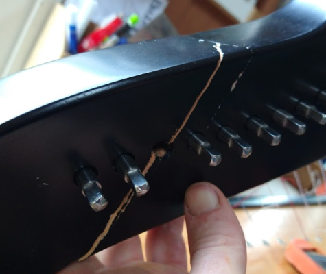

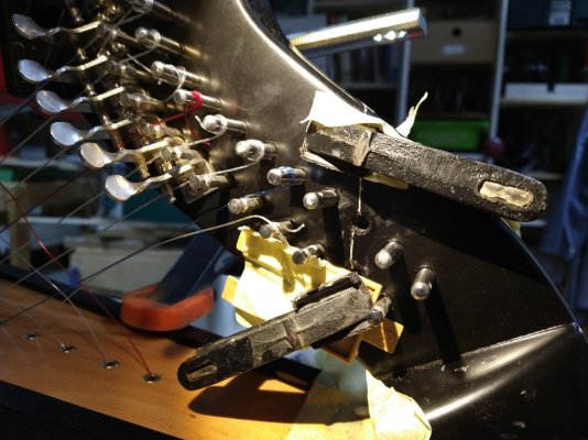

Dan nog de breuk zelf. Zoals @Arend b al schreef is de plek waarop 'ie brak niet vreemd. Gisteravond nog even een keer goed naar de breuk gekeken, en blijkbaar zat op die plek al een of andere deuvelverbinding!
Dit is in de binnenkant van de breuk (en zie op de bovenkant van de deuvel ook weer heerlijke restjes bruislijm!) Dus het is het zwakste punt, en daar zit dan ook het einde van een deuvelgat, voor..... een blok samengesteld hout?

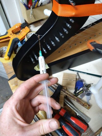

Wat betreft lijm in de spleet: alles, maar dan ook alles afplakken, en dan de lijm verwarmen tot 40-50 graden zodat deze dunner wordt? Spuiten met een injectiespuit?
Spuiten met een injectiespuit is het geworden! Verwarmen was geen succes, het werd er niet dunner door en het vullen van de spuit lastiger omdat mijn voorraadje lijm een vel kreeg.
Een andere complicatie was dat de lijm best dik was, en met hard duwen ging de naald eraf en stroomde de lijm over m'n handen. Maaarrrrr... Uiteindelijk is het gelukt en heb ik een paar milliliter lijm in de verbinding gekregen. Nu een dag laten rusten, en dan later door met de "echte" breuk.
Ik moest een keer de lijm wat dieper in een scheur krijgen, en ik heb toen met de stofzuiger vanaf de andere kant erin gezogen. Dat werkte vrij goed moet ik zeggen. Mocht dat niet lukken, dan zou je met een compressor de lijm erin kunnen blazen.
Je wilt wel een volledige verlijming natuurlijk. Vooral op zwakkere plekken.

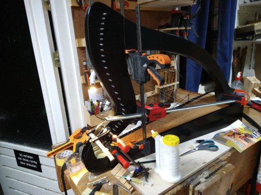

Lijmen is gelukt. Wat ik me niet gerealiseerd had was dat ik door de hals op de zuil vast te zetten, ik ook veel minder ruimte heb om lijm in de echte breuk te krijgen. Dit is nu de grootste opening die ik kan krijgen: 1662059292614.png
Op zich goed nieuws, want de breuk komt dus mooi dicht te zitten. En ik weet nu toch hoe ik met een injectiespuitje lijm op de goede plek krijg!

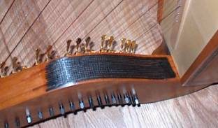

Ik vond deze site nog (lekker oude website, met veel details!), met als zeer bruikbare tip om de onderzijde met carbon te verstevigen: Repairing a Broken Neck – Carbon Fiber
Hij adviseert om met epoxy de breuk te lijmen. Ik ga de breuk denk ik lijmen met "gewone" D2 lijm, en met "strikjes" om de breuk te "wapenen". Het idee van carbon fiber voor versteviging vind ik nog wel goed, eens kijken waar/of ik zo'n matje en dunne epoxy kan vinden.

Zo. De breuk nu ook gelijmd. Ondanks d "lang open" tijd van de D2 werd het toch nog spannend...
...en nu maar wachten!
In het weekend ga ik eens nadenken over hoe ik de gelijmde breuk heel houd. Als jullie nog ideeën hebben houd ik me aanbevolen...

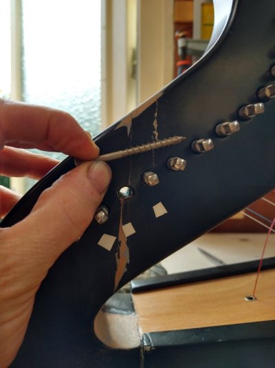

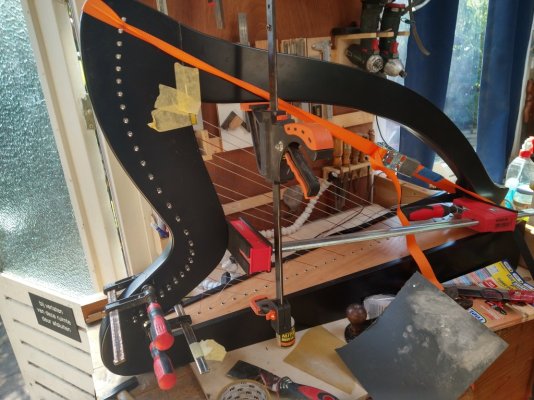

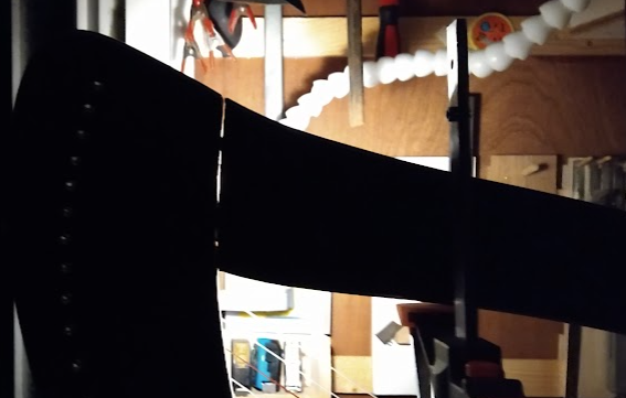

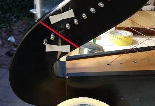

Zonet de klemmen eraf gehaald en de breuk "glad" gemaakt (schraapstaal en schuurpapier).

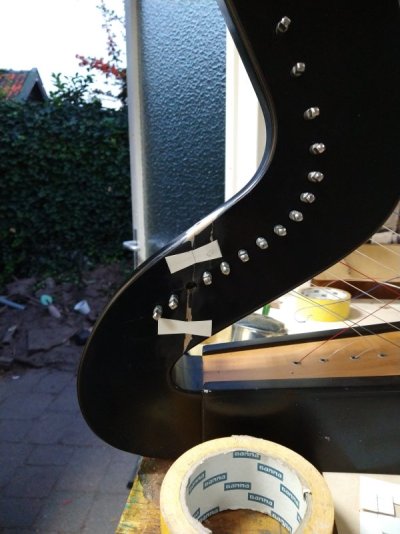

Ik dub nog over het plaatsen van strikjes, maar vind de plaatsing lastig. Het liefst zou ik ze in de richting van de snaren zetten, maar dat past niet. Hier met papieren strikjes wat geplaatst.
Bovendien komt een van de strikjes aan de kant van de haakjes wel heel dicht tegen de rand...

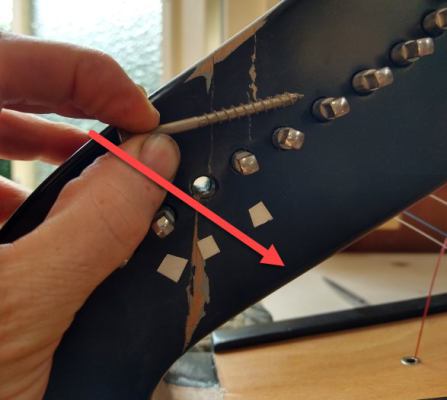

Hier zouden schroef kunnen. Zo heel veel plek is er niet. Met witte stickers heb ik aangegeven waar (vanaf de andere kant) gaten zitten voor de afstandhouders voor de snaren. De diepte van die gaten laat maar 5mm materiaal staan. Ik ben nog steeds bang om met een schroef meer kapot dan heel te maken, maar met goed voorboren zal dat hopelijk niet gebeuren.
De schroef zou dan aan de bovenzijde zitten, kan ik evt wel afdekken met een plug.
Aan de onderzijde ga ik sowieso carbon aanbrengen.
Een beetje "mosterd na de maaltijd", maar Veritas heeft hier speciale lijm voor (Chair doctor), die inclusief injectiespuit wordt verkocht.
Boeien verslag trouwens! Leuk als het uiteindelijk allemaal gelukt is en de harp haar werk weer kan doen.
Succes!
Succes!
Oh, goeie tip. Misschien mosterd na deze maaltijd, maar er komen vast nog meer projectjes. Van mij of van iemand anders met net zo'n soort probleem. Dus bedankt voor het delen!

Een schroef lijkt vooral zinvol als je hem de trekkracht van de snaren laat opvangen, dus geplaatst in dezelfde richting als de snaren. Zie plaatje hieronder. Ik zou dan in plaats van een houtschroef kiezen voor een meubelschroef / verbindingsbout met metrisch draad, eindigend in een dwarsmoer of in een rampamoer.

@Kor , dat idee snap ik en zou ik ook graag willen doen. Maar de standoffs voor de snaren die aan de andere kant zitten gooien wat roet in het eten :(
Dit wordt wel heel krap denk ik.

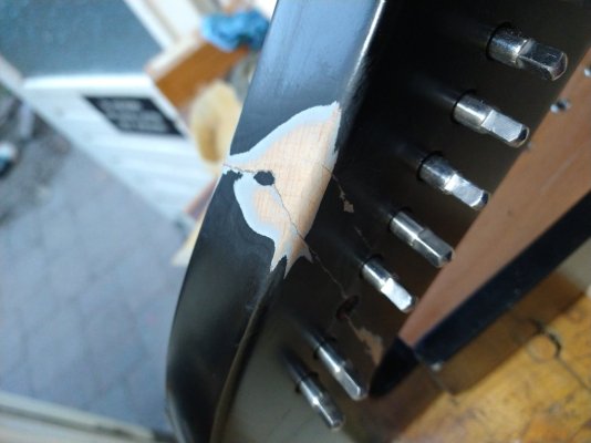

Kan je die driehoek niet opvullen zo dat de breuk naar beneden gesteund wordt,
En boven langs een strip of blok maken alles gewoon lijmen op kaal hout,
Gaten boren en schroeven was eerst ook mijn iedee zo dat er op de foto staat, bij nader inzien zeg ik ook nee niet doen , zal waarschijnlijk niet sterk genoeg zijn en zit teveel in de weg ,
Ander kant ook niet te bang zijn mocht de lijm het niet houden kan je altijd weer opnieuw beginnen,

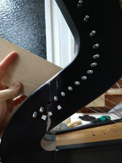

Hartelijk dank voor het meedenken! Onderin komt een stuk carbon, zit er nog over te denken om met dezelfde epoxy bovenin een strip esdoorn te lijmen met de nerf zo:
Dan heb ik mijn best gedaan, is het eventueel nog glad af te werken. En inderdaad, als ie dan knapt weet ik ook wat ik moet doen!

Moet het noodzakelijk een schroef zijn? Zou een staafje ingegoten in epoxy ook niet extra sterkte brengen? Gat boren, epoxy in het gat en dan staaf of draadstang er in.
