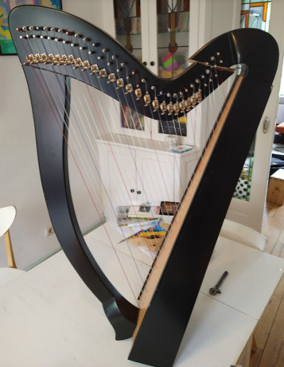

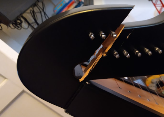

Hier de breuk:
Door de spanning op de snaren is de hals op de klankkast getokken

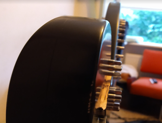

Als je van achter kijkt zie je dat de hals wat krom lijkt te zijn (pennen staan ver weg haaks op de camera, maar dichtbij onder een hoek van ca 80 graden:

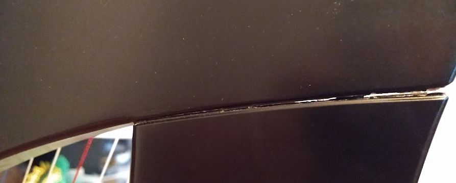

De aanhechting van hals en zuil "kiert" ook een beetje, als ik de hals wil vervangen is dat misschien wel goed nieuws, dan is het een begin voor netjes sloopwerk
Ik ben begonnen met alle snaren los te draaien, dat er even geen spanning op staat. Ik had de hoop dat het hout uit zichzelf weer naarmekaar toe zou trekken, maar het is of flink vervormd, of er zat al heel wat spanning in het hout, maar deze kier kan ik alleen met veel kracht dichttrekken:

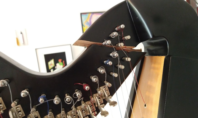

Ik heb dit nu dus staan:
Waar de zuil aan de klankkast zit zit ook een scheurtje. Hier zit iets speling in de constructie:
Van binnen ziet dat er zo uit, blijkbaar bestaat de zuil uit twee gelijmde stukken, de verbinding met de klankkast is een soort bruislijm die nu los zit.
Zo. Nou. Dat is dus "de huidige situatie". Ik heb een aantal opties bedacht die ik kan gaan doen:
  1. plakken: met wat mallen en klemmen de breuk weer bijmekaar trekken, en dicht epoxy-en. Lijkt me niet tof, want er staat dan dus tijdens het lijmen al spanning op de breuk (want die staat nu ook open), en als je de snaren aanspant wordt dat nog erger
  2. plakken met strikjes: Zelfde als hierboven, maar dan strikjes erin om te zorgen dat de spanning niet alleen door lijm gehouden wordt.
  3. hals vervangen: Zuil gewoon laten wat het is, maar de hals (bovenste deel) vervangen. Groot voordeel is dat ik de oude hals als "mal" kan gebruiken.
  4. hals en zuil vervangen: Zie hierboven, maar dan ook meteen een nieuwe zuil maken, zodat die verbinding ook meteen goed is.
  5. compleet nieuwe harp bouwen. Alle opties hierboven laten de klankkast met rust. Dat is omdat dat het lastigste stuk is, een dunne plank waar flink spanning op komt te staan van de snaren. Als ik een compleet nieuwe harp bouw ben ik sowieso een half jaar bezig, en wordt het waarschijnlijk alsnog een heel duur project. Heeft niet mijn voorkeur, maar wie weet kan het met een bouwplan zoals van Plans - Sligo Harp Shop .

Het lijkt me dat hij op het zwakste punt gebroken is. Als je het ijzer verwijderd , kan je hem volgens mij weer prima op de breuk lijmen. Ik zou er twee flinke deuvels van boven af in boren en hem daarna met epoxy afwerken.

Ik zou eerst proberen die gebroken bovenkant te repareren. Op elkaar klemmen met lijm en dan van boven af gaten boren voor een stel deuvels. Als die reparatie niet het gewenste resultaat heeft dan kun je altijd nog een nieuwe harp bouwen.

De breuk kan je mogelijk reparen door 2 wiggen van iedere kant voorzichtig te tikken tussen hals en klankkast. Het kieren verhelpen door stevige stukken hout langs te klemmen. Hout in plastic inpakken zodat lijm daar niet aan vast komt zitten. Gebruik warme lijm of epoxy. Beiden 24 uur geven.

Het is een gecompliceerde breuk, als je op de eerste foto goed kijkt zie je dat ook bij de volgende pin het hout gescheurd is. Die breuk zul je ook eerst moeten openen en lijmen. Ik zou een poging wagen met een goede houtlijm. Wel een goede hulpmiddelen maken om de breuk goed te klemmen.

Als ik goed naar de breuk kijk lijkt er bij de volgende stempen ook nog een breuk te zitten. Als je de huidige breuk lijmt zitten er ook nog andere schuren die gelijmd zouden moeten worden. dat word een lastig klusje. Mogelijk dat strikjes/vlinders de verbinding zullen versterken.
Laatst ben ik bij een harpenbouwer op bezoek geweest en hij vertelde mij dat de klank vooral tot zijn recht komt als er zo min mogelijk massa in de klankkast zit. Hoe lichter een harp, hoe mooier het geluid. Het nadeel van een lichtere harp is natuurlijk zijn kwetsbaarheid.
Hij vertelde mij ook dat er echt heel veel krachten op de hals komen, ik hoop dat het lijmen je lukt en dat het stand houd. De zuil zou ik zeker niet vervangen, mogelijk kan je hem tegelijk lijmen.
De snaren kan je los draaien natuurlijk maar het ijzerwerk moet je echt laten zitten, zeker de haakjes want die zijn exact op de goede afstand gesteld. (De haakjes maken de snaar 1/zoveelste korter waardoor ze een hogere toon krijgen, deze verhouding is voor elke snaar het zelfde)
Mogelijk kan je de kop van de hals er afschroeven, bij sommige modellen zitten ze vast gebout.

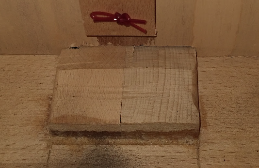

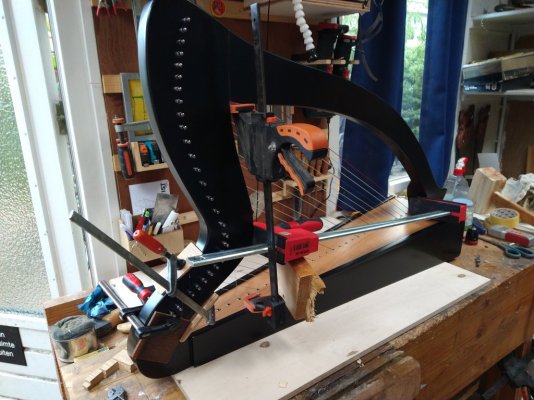

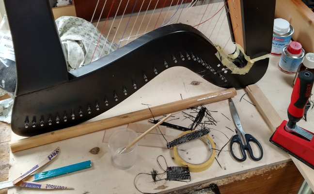

Even aan het proberen hoe ik het kan klemmen, en of ik de breuk dicht krijg:
Lijkt op zich aardig te gaan, maar helemaal dicht gaat het niet volgens mij. Waarschijnlijk zit er nog ergens een vezel scheef.
Misschien moet ik wat materiaal weghalen om vervolgens met wat epoxy op te vullen zodat in ieder geval die gaten uitlijnen. Zoals @Arjen Bosse al zei zijn de stempennen conisch, en de gaten daarvoor ook, dus dat gat moet kloppen.
Ben ook nog op zoek naar de beste plek om een deuvel te plaatsen, ook of ik die vanaf de buitenkant er in voor (als uitlijning met klemmen goed is een gat erin boren), of dat ik het "blind" ga doen (dus gat in ene deel van hals en in ander deel van hals boren), maar dat is wel lastig om de deuvelboringen uit te lijnen.

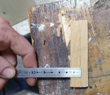

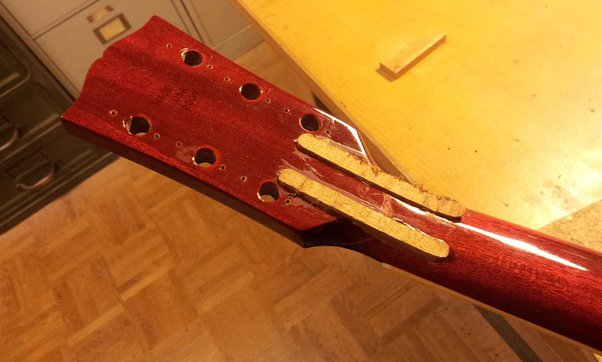

Een veel gebruikte reparatie in een gebroken gitaarkop (Gibson's hebben hier nogal wat last van) zijn twee gefreesde sleuven dwars op de breuk met een hardhout met de nerf ook dwars op de breuk. Lak er overheen en je hebt een onzichtbare reparatie.
