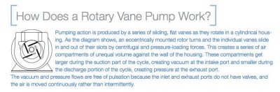

Wat Ik mis hier in de vacuum setup is filters, dat is heel belangrijk als je de pomp niet wil beschadigen, deze soort pompen om zonder olie te kunnen werken gebruiken Carbon vanes, die gaan lang mee maar zijn makkelijk beschadigt als de lucht niet zuiver is.

Leo, uw opmerking is volledig terecht voor het type pomp dat jij voorstelt.
Maar mijn pomp heeft een veel sterkere motor (0.1hp vs 0.75hp) een lagere einddruk (335 mbar vs 116 mbar) een veel groter debiet (2.1 m³/h vs 14.4 m³/h) en ingebouwde filters.
Alle info in deze link
De sterkte van de motor en de hoeveelheid de pomp geeft heeft niets te maken met de noodzaak voor filters natuurlijk
De ingebouwde filters zijn aanwezig in de nieuwere pompen zoals die jij hebt en dat was me niet onmiddellijk duidelijk, en was de reden van mijn post.
