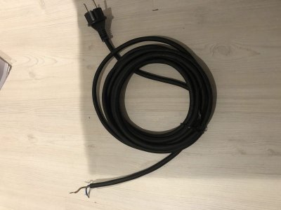

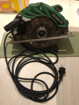

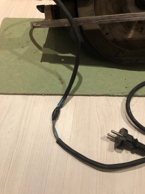

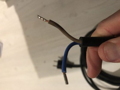

Kort fotoverslag om aan te tonen dat een snoertje vervangen eenvoudig is en het best loont (al zeg ik het zelf).
Uiteindelijk een 5m neopreen 1,5mm2 snoer gekozen met een gegoten stekker zodat hij door de gereedschapskeuring van dunhans zou komen. :)
De patiënt:
Nieuwe snoer:

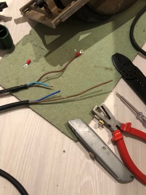

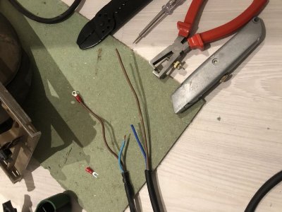

Het nieuwe snoer kwam met twee afgeknepen einddraden, in principe prima maar deze passen op deze manier niet in mijn cirkelzaag.
Jammer, want deze had ik liever intact gelaten natuurlijk.

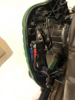

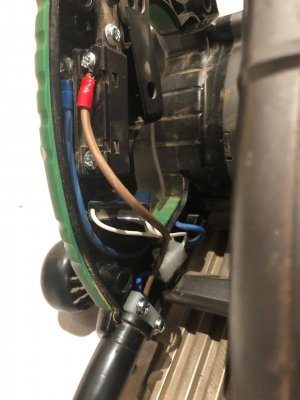

Situatie binnen in de zaag: alles netjes aangesloten dus verder geen aandachtspunten.

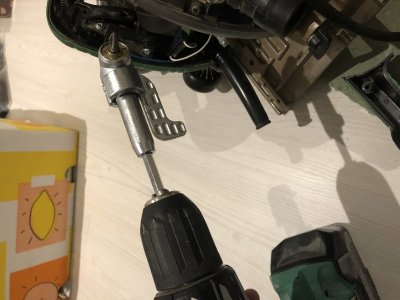

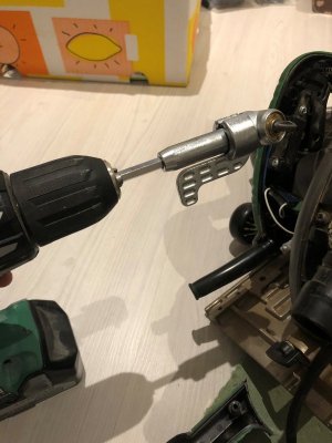

Onderin zie je dat het snoer wordt vastgehouden door een kunstof plaatje met twee schroefjes.
Dit werd nog even een uitdaging vanwege de beperkte ruimte.
Hier kwam deze one-trick-pony-tool aan te pas en dat was een aangename verrassing.
Even het oude snoer naast het nieuwe gehouden om de juiste lengte van de draden te kunnen bepalen.

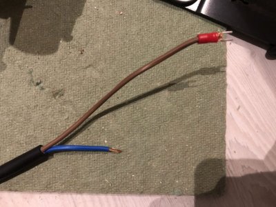

Helaas had ik geen vergelijkbaar kabelschoentje voor het nieuwe snoer dus hier heb ik een alternatief voor gebruikt.
Dit alternatief paste ook goed en klemt netjes dus daarvoor gekozen.
Nieuwe snoer inclusief kabelschoentje en klaar voor montage.

Getest en de machine werkt weer lekker, het snoer is langer en heb 'm meteen overal ontdaan van het stof.

Gereedschap repareren zodat het weer gebruikt kan worden is altijd goed natuurlijk en vooral als het om alleen een stuk snoer gaat.
Vraagje waarom heb je 2 verschillende maten (kleuren) kabelschoentjes gebruikt?
En heb je ook goed gecontroleerd als de schoentjes er goed vast aan zitten? Mijn ervaring met dat soort krimptangen is niet echt positief namelijk.
Veel plezier weer met het gebruik van de machine.
9.908
3.493
Ik denk dat hij alleen dat rode schoentje heeft gebruikt. En dat is de goede voor een 1,5mm/2 kabel. De blauwe draad zit in dat kroonsteentje, wat mij ook niet af fabriek geleverd lijkt.

Overigens heb ik de machine overgenomen met het kroonsteentje, de blauwe draad loopt daar de motor in en vervolgens door naar de schakelaar dus zou ook niet weten hoe dit anders handig kan worden uitgevoerd. En hoe krom ook, ik mag thuis van alles en nog wat maar in de zakelijke sfeer een stuk minder. Eigen risico mijnerzijds uiteraard.

Met een kroonsteen is niks mis zolang je maar adereindhulsen gebruikt.
Die adereindhuls is zo te zien hier vergeten. Dus toch de machine maar weer even open schroeven. Zonder die heb je kans op warmteontwikkeling / vonken omdat het flexibele snoer zich gaat loswerken uit het kroonsteentje.
Als het kroonsteentje (of vergelijkbaar) is voorzien van een aandrukplaatje, is een adereindhuls niet nodig.
