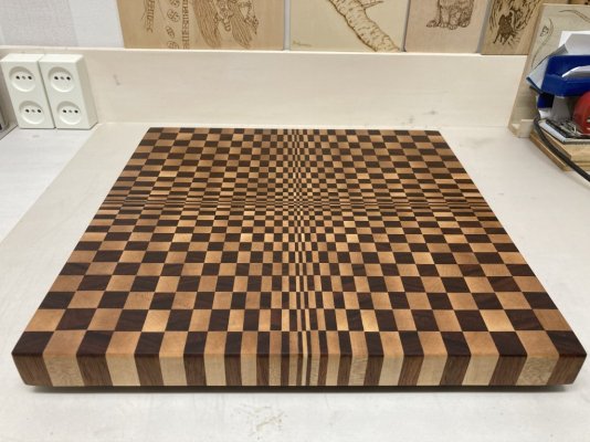

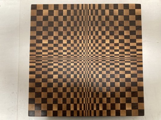

Voorlopig de laatste van dit type snijplanken , dit was de 4e en het veel werk en lastig te doen .
Hard Maple met Amouk heb ik er voor gebruikt .
Deze snijplank ga ik volgende week verkopen voor 225 euro .
Zit wel aardig wat werk in , maar het blijft hobby .
Groeten Willem

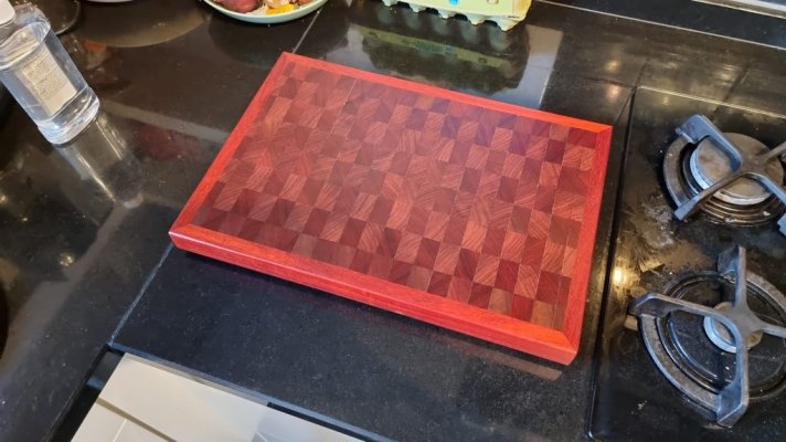

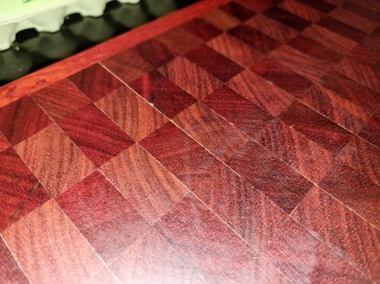

Nou, ik heb een kopshouten plank gemaakt. Daarbij zijn uiteraard foutjes gemaakt...
Wie spot ze allemaal? :p.
De gebruikte lijm (SMP Woodmax) is food-safe en vrij van oplosmiddelen en zuren en heeft een licht vullend effect. Ik vond het een goede keuze gezien het feit dat het echt wel heel stevig moest zijn.... maar ik had te weinig rekening gehouden met het contrast met het donkere padoek. Dit werd verergerd door het feit dat bij het klemmen van de plank, ik te weinig druk op de hoeken heb gezet waardoor er miniscule kiertjes ontstonden. Beetje PVA met stof heeft dit opgelost, maar daar waar de SMP lijm zijn werk heeft gedaan (vullen) zie je na het olieën dus contrast. En da's jammer.
Het hout is imperfect in strips gezaagd vanwege het verkeerde zaagblad (40 tands, wel vrij nieuw/scherp) dus ook daar zijn kleine imperfecties te zien. Ik heb het super vlak geschaafd voor het herzagen maar juist door dat herzagen zijn er weer kleine beschadigingen te zien.
Dus... beter klemmen, toch maar PVA gebruiken de volgende keer en een meertands vlijmscherp blad erin er straks de nieuwe zaag klaarstaat.
