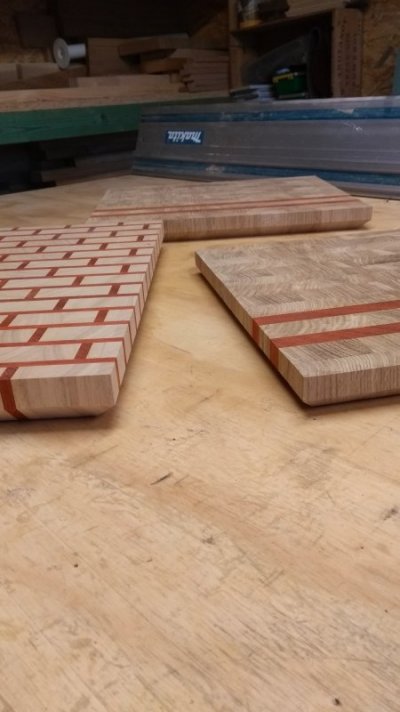

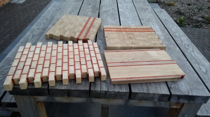

Voorlopig nog niet verder afgewerkt, omdat ik de freesgangen er niet onmiddellijk uitkreeg. Ik heb een vlakfreesje besteld, als dat er is, ga ik er met minimale afname nog eens over. En inderdaad, daarna verder schuren tot 400. Bandschuurmachine en excentrische schuurmachine heb ik voorhanden.

Als je echte freesgangen ziet, weetje zeker dat je freesje exact haaks op het werkstuk staat?
Als ik met de bovenfrees een brede sponning frees kan ik met de rotex met k80 de sporen makkelijk weggeschuurd krijgen.
inderdaad aan alle zijkanten altijd een stuk opofferingshout lijmen, en liefst de buitenste delen van je paneel (of zoals nu, snijplank) iets breder houden dan uiteindelijk bedoeld, zodat je bij het afzagen van de opofferingshoutjes net in het mooie hout kan zagen en je dus de lijmnaad 100% zeker weg hebt.

Hoe werk je het verder af ná het frezen? Als je daarna eerst met korrel 40 schuurt, ga je daarna opbouwen qua korrelgrootte.
Dus eerst de freesgangen eruit schuren met korrel 40, 60, 80 eventueel met de bandschuurmachine, daarna verder met een vlakschuurder met korrel 100, 120, 150 en eventueel nog fijner.
Dan moet je m.i. toch een behoorlijk strak resultaat kunnen krijgen.
Met korrel 40 op de bandschuurmachine gaan ze er nog niet uit. Ik ga eerst met het andere freesje proberen vooraleer ik het helemaal onvlak schuur.

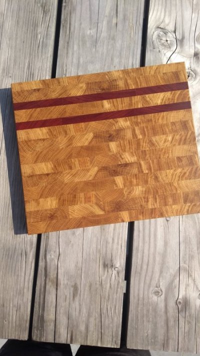

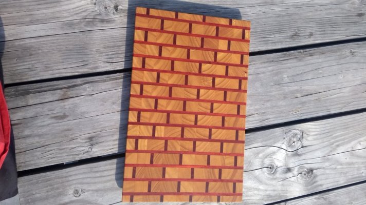

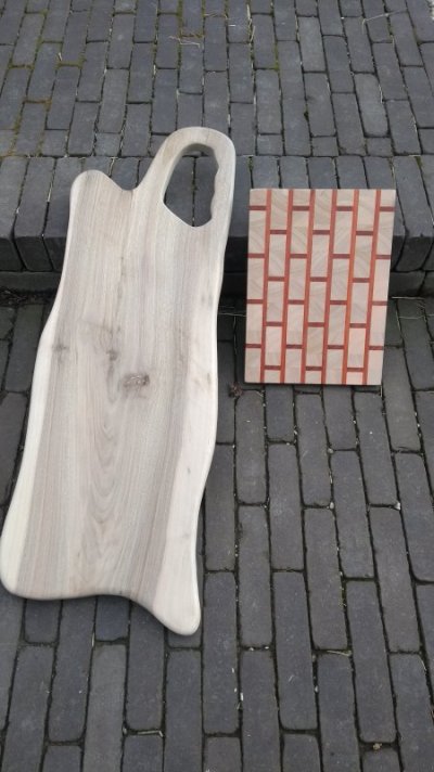

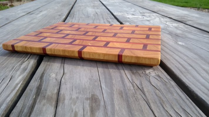

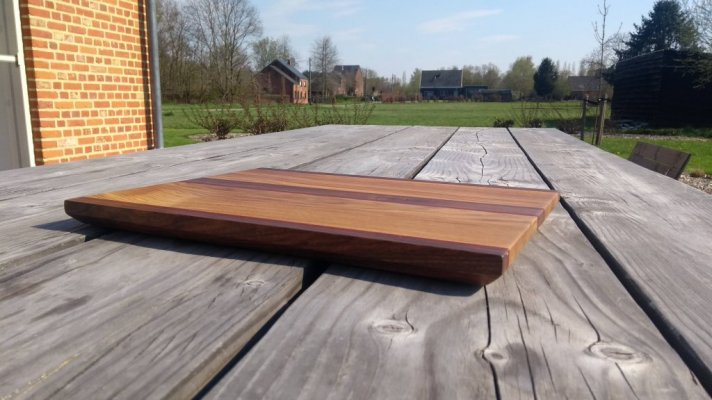

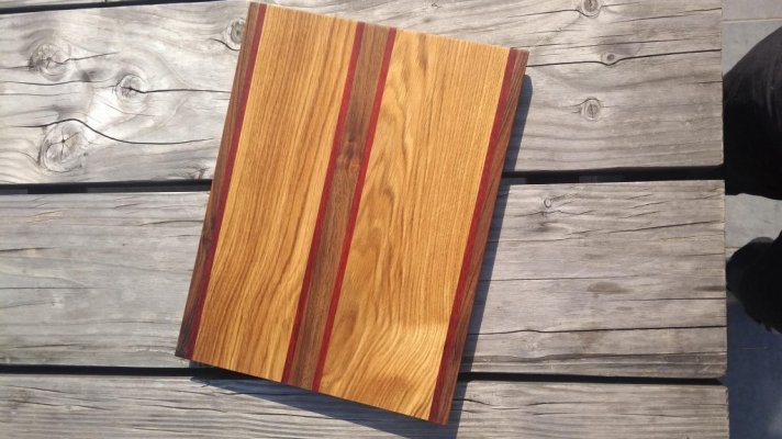

2 afgewerkt, een walnoten en een klein muurtje van rubberwood en padoek. De grote wachten nog allemaal op afwerking, maar zijn wel al verlijmd. En nu kan ie wel weer. Terug verder werken aan mijn bureau, want dat ligt al te lang stil.

Hoi,
Ik vind ze echt superstrak, die snijplanken. Maar wat ik me nou afvraag; hoe kom je nou in vredesnaam aan zo’n stapel ‘afvalhout’ in walnoot, rubberwood en padouk? Dat soort dingen heb ik nou nooit ‘over’..:unsure:

Mijn complimenten voor je snijplanken , mooie houtsoorten zeker als het kops is
Maar is het niet makkelijker om je` kleine muurtje ` volgende keer anders te maken .
Nu heb je 5 volle blokken genomen , als je volgende keer 4 en 1/2 blok ( of 5 1/2 ) maakt en het om en om legt .
Scheelt je materiaal en werkt makkelijker .
Heb pas ook een muurtje gemaakt , amouk stenen en hard Maple voeg .
Groeten Willem

Hoi,
Overschot van een tafel in walnoot, overschot van padoek van mijn brievenbus. Rubberwood van project valbeveiliging trap. Walnoot heb ik nog veel liggen, mijn vader heeft lang geleden een stam laten zagen, maar de planken zijn te dun gezaagd om er veel met te doen. Op lange lengtes dus onbruikbaar.
Groeten Willem
Zeker mogelijk, ik had gewoon 5 balken van eenzelfde lengte liggen.

Ik zou zeggen probeer eens een vlak frees, bijvoorbeeld:
Geen ervaring mee. Lijkt me dat met een grotere diameter het minder zal redenen. Daarnaast snijden deze mooier aan de onderkant als een groeffrees lijkt me.
Bedankt voor de tip! Ik heb het freesje besteld en dat werkt iets mooier en vooral ook sneller. Blijkbaar was ook mijn korrel 40 makita schuurband al wat versleten (nochtans nog niet veel mee gedaan), een ouder onbekend merk 40 op gezet en daar ging het een pak vlotter mee.

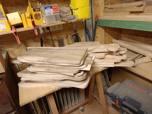

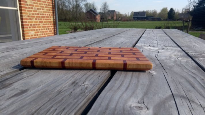

Bedankt voor de tips en complimenten. Vandaag voorlopig de laatste snijplanken afgewerkt tot korrel 80. Morgen nog verder schuren en oliën.

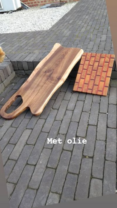

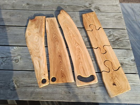

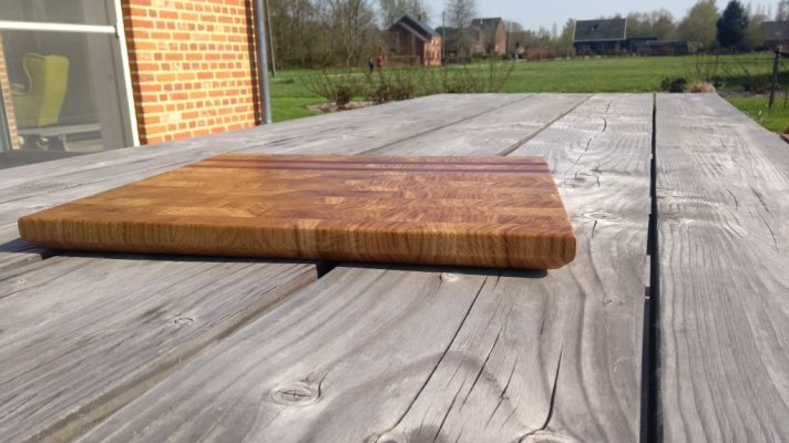

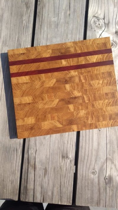

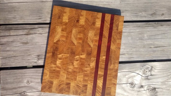

De laatsten zijn ook klaar! In dat schuren kruipt best veel tijd in...

Ziet er goed uit!
ik heb ergens hier ooit gelezen dat eik niet geschikt was voor contact voedsel. Klopt dat of gebruik je een speciale olie Waardoor het wel geschikt is.
Ik heb nog eik liggen en lijkt me leuk om daar een snijplank of zo van te maken.

en wat met padoek? zijn dit siersnijplanken om eten op te serveren of mag je hier echt voedsel (groeten en vlees) op versnijden?
PS die eiken puzzelstukken zijn echt wel tof

Ik zag (hele dure) padoek snijplanken ooit bij Oldenhof. Ik ga er dan ook van uit dat padoek, zeker als het verzadigd is met olie (zoals de genoemde planken waren), sowieso geen voedselveiligheidsprobleem gaat opleveren.
