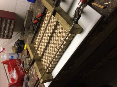

Beste mede forumleden,

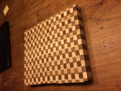

Hierbij mijn eerste snijplank (gemaakt voor m'n moeder haar 50e verjaardag). Hij is gemaakt van beuken en nog een houtsoort (ben de naam vergeten), gekocht bij een houtzagerij in het Friese Akkrum. Het lijkt in filmpjes, van oa mtmwood, makkelijker dan het in werkelijkheid is. Ik moest nog vrij veel hout wegschaven om het allemaal netjes recht te krijgen, maar ik ben dan ook nog maar een beginner. Mijn vraag aan jullie is hoe ik de plank nu het beste voor het laatst kan vlakken, kan dit met de vlak van diktebank? En wat is een mooie afwerking, notenolie?
Groet,
Rimar
Foto's:

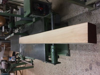

Haaks schaven van beukenhouten balk, deze is vervolgens in stroken gezaagd:

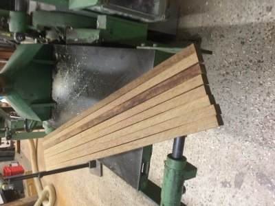

Zagen van stroken uit de andere plank:

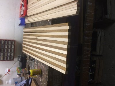

Verlijmen van de stroken:

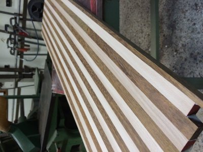

Schaven van de verlijmde stroken (hier ging vrij veel hout verloren helaas):

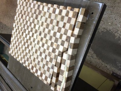

Zagen van de verlijmde stroken:

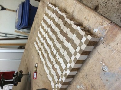

Het de uiteindelijke snijplank voor het lijmen:
De stroken in de klemmen:

Ik vlak de plank inderdaad als laatste nog op de vlakbank. Heel lichtjes, liever in 10 keer dan in 5 keer. Eigenlijk zou je even resthout aan de zijkanten moeten verlijmen omdat je hoe dan ook last gaat hebben van tear out (ben ff de nederlandse naam kwijt..) Ik schaaf meestal handmatig wat schuin af, dat gaat ook goed. Maar belangrijk, neem echt heel weinig per keer af.
Mocht de snijplank te breed zijn voor de vlakbank dan kun je de bovenfrees gebruiken (ff google voor filmpjes) Mocht het verlijmen vrij vlak zijn gegaan dan pak ik ook wel direct de rotex.
Maar goed dat we Athanor in ons midden hebben om e.a. in goed Nederlands te vertalen:) ben benieuwd naar het eind resultaat?
groet Pel.

Ziet er goed uit Lontemanos! Ben even benieuwd naar de afmetingen van je snijplank.
Als ik de foto's zo bekijk dan is het een forse.
Het vlakken van de snijplank doe ik inderdaad op de van vlakdiktebank, en daarna heeeeeel veeeeeel schuren.
Afwerken met notenolie kan, mits er niemand in de familie is die een notenallergie heeft.
Hier kun je een discussie lezen over een aantal soorten olie.
Succes!
Groet,
Jan

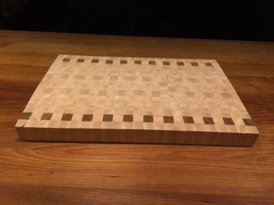

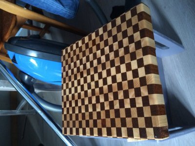

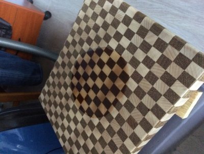

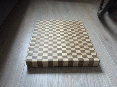

Afgelopen weekend de plank afgemaakt! Dit ging niet helemaal zoals gehoopt. Op advies van Jan (en meer natuurlijk) heel voorzichtig gevlakt. In eerste instantie ging t goed, totdat ik blijkbaar iets te veel in 1x afnam en er een stuk afbrak. Dit was niet meer te herstellen helaas dus de plank is iets minder lang geworden. Toch ben ik niet geheel ontevreden met het resultaat en kijk er naar uit om nog een keer een plank te maken.
Na de kanten rond frezen en heel veel schuren:
In de druivenpit olie:
Af!:
Het resultaat mag er wezen, de plank i.m. groot genoeg.
geneyn
5 mrt 2015
119
Brugge, BE
zeer mooi. wil ik binnenkort ook eens maken. helaas geen vlakbank thuis dus alles wordt schuren & schaven bij mij :)
jammer van het scheuren

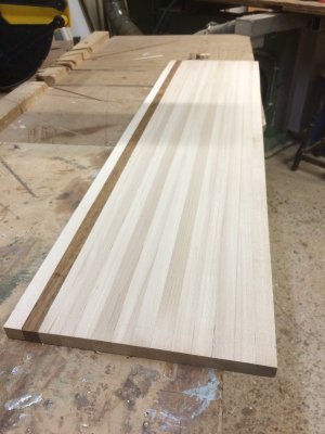

De plank is tot nu toe redelijk strak! Laatst was ie krom getrokken omdat ie een dag in een laagje water had gestaan. Maar na de plank afgedroogd te hebben en m andersom op het aanrecht gelegd te hebben was ie na drie dagen weer recht :)

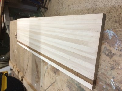

Afgelopen weekend heb ik van het hout dat over was nog een plank gemaakt. Ik moet alleen nog fijner schuren, randen afronden, handgrepen frezen en oliën.
