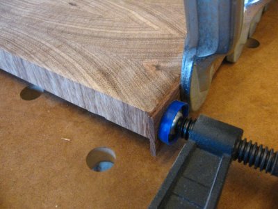

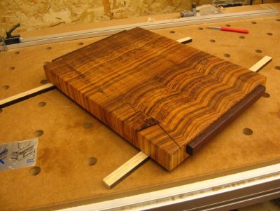

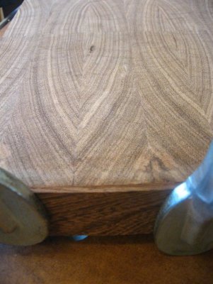

Houtwormen: aangezien vandaag de lust aanwezig was om weer eens iets met hout te gaan doen, het plan opgevat om een mooie snijplank te maken.
Heb in een hoekje nog wat zaagresten beli hout liggen, en aangezien ik nogal gecharmeerd ben van dit hout, besloten dit te gebruiken voor de snijplank.

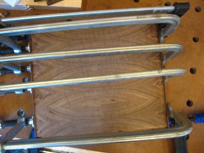

Aangezien het uiteraard een snijplank van kops hout moet gaan worden, heb ik , om voldoende breedte te creeren, een aantal delen verlijmd en in de klemmen gezet.
Na de benodigde droogtijd mooie dikke stroken gezaagd van ongeveer 5 cm breed.
Na het zagen deze delen op tekening uitgezocht en gedraaid verlijmd, zodat de kopsekanten het snijvlak gaan vormen.
Hatsekidee, in de lijmklemmen ermee, en na de benodigde droogtijd e.e.a. eens stevig geschuurd, gestart met korrel 80, en als laatste schuurgang korrel 120.
De hoeken en randen heb ik stevig afgerond met schuurpapier, ziet er erg goed uit zo :)
Nu zat ik na te denken over grepen o.i.d.

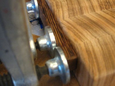

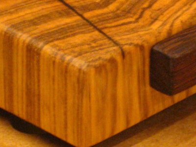

Het zou visueel mooi zijn om zgn blinde grepen in te frezen, maar aangezien ik het gevoel heb, dat de halve snijplank gemeenschap dit al doet, besloten om er smalle grepen aan te maken, en wel van wenge.
Dus; wenge strookjes gezaagt, hier baarden aangemaakt met de zaagtafel, vervolgens met de bovenfrees sponningen in de zijkant van de snijplank gefreesd, en e.e.a. verlijmd.
E.e.a. staat nu te drogen, dus de bijgevoegde foto's zijn niet echt bijzonder.
Als het plankse in de olie staat, zal ik wat betere foto's plaatsen.
Nu las ik op de website van een grote snijplank leverancier, dat deze zijn planken met tungolie laat behandelen.
Nu heb ik er niet veel verstand van, maar volgens mij is deze olie niet bepaald geschikt voor consumptie.
Maandag ga ik langs de supermarkt, en haal daar een flesje druivenpit olie en walnoten olie, er van uit gaande dat deze twee geen van beide ranzig worden.
Dus resume qua olie: is walnoten olie een goede keuze qua afwerking??
Verder zit ik er aan te denken om er korte rubberen dopjes in te lijmnen, zodat de plank tijdens gebruik niet verschuift, hebben jullie ervaringen om te delen, of zeggen jullie: die plank gaat echt niet glijden :)
Afijn, hier alvast twee plaatjes :

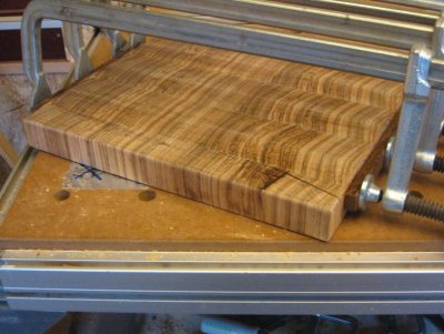

Nog even een vraagje: ik heb mij werkelijk het schompes geschuurd, maar hier en daar blijf je de lijmnaden zien.
Betekend dit dat de zaagsnedes net niet 100% haaks zijn geweest??
De delen zijn gezaagd op mn scheppach :) deze bevalt verder supert :)
Deze keer heb ik geen lamello's gebruikt, en dat betekende toch wel wat extra schuurwerk: goede leer voor de volgende keer.
Ook hier geldt: haastige spoed is zelden goed, de tijd die ik bespaart heb door geen lamello's te gebruiken , raakte ik kwijt door het meer dan vevelende schuurwerk :)
Oja: heb toch maar weer wat lijmklemmen bij ecotools besteld: better te veul then te weinig.

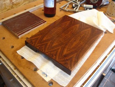

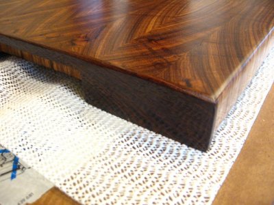

De beloofde plaatjes van de plank in de eerste laag olie:
Naar aanleiding van de reactie van Rick ga ik morgen de plank voorzien van rubberen pootjes.

Voor alle houten voorwerpen die in aanraking komen met voedsel gebruik ik parafine olie. Neutrale afwerking, trekt snel en diep in en, niet onbelangrijk, het wordt nooit ranzig. Paar lagen op een snijplank, dagje of twee laten drogen, en je kan er uien op snijden, vochtig afnemen en de uienlucht is weg. Ik heb gemerkt dat planken die met andere olie behandeld zijn eerder luchtjes aanemen. Druivenpitolie heb ik nog nooit geprobeerd trouwens, een vergelijking kan ik niet maken dus.

Stoere plank, die donkere greepjes maken hem mooi af.
Het enige dat nog ontbreekt voor een perfect plaatje is een kloeke rosé gebakken runderrollade :p
5.566
2.344
Wat een prachtig stuk hout! Fraai gedaan, maar ik ben het met Kor eens over de rollade, maar vind de greepjes niet zo geslaagd, het verstoord de vorm, vind ik. Maar misschien ben ik ook teveel geconditioneerd door snijplanken met blinde grepen ;).

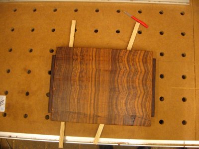

Zo, er staat na heftig zaag en schuurwerk weer een snijplank in de lijmklemmen.
Deze keer de planken iets anders verzaagd en verlijmd, en het resultaat kan mij werkelijkwaar bekoren :)
Ook deze keer weer beli gebruikt, iets dunner gezaagd nu, zo rond de 24 mm, de korte zijkanten zijn voorzien van een mooie strip wenge.
In deze zijkanten ga ik grepen frezen, na het eten post ik wel even een foto.

Zo, de plank is qua bewerkingen klaar en staat in de eerste laag olie.
Leer momenten: machinaal schuren is niet the way om subtiele randjes oid te maken, er gaat al snel teveel af, en op kleine vlakken heb je weinig controle, zal even kieken waar mn kurk is gebleven, gaan we daar mee aan de slag.
Naturel heeft het beli en wenge een aangenaam contrast qua kleur, eenmaal in de olie kleurde de beli een stuk donkerder, dus dat contrast is nu een stuk minder.
Zijn er afwerkingen mogelijk waarbij het blonde hout wat lichter blijft?
Verder heb ik van zweihaak wat nuttige tips gekregen welke ik zeker mee ga nemen naar toekomstige projectjes.
Al met al weer een mooie plank gemaakt, en ik weet zeker dat de toekomstoge eigenaresse er blij mee zal zijn.
