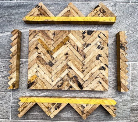

Snijplank van reststukjes eiken
Even een ander topic aangemaakt aangezien dit te veel begon te groeien in een topic over verkoop.
Aangezien @ZotVanHout benieuwd naar mijn project is aan de hand van mijn foto in het andere topic dacht ik dat het wel leuk was het project hier te delen.
Alleen ligt het project een klein beetje stil om werk redenen, later op deze week zal ik een aantal foto's plaatsen

Ik zou voor een volgende keer de overlengte eraan laten zitten. Grote kans op uitbreken. Of nog even wat vuren eraan verlijmen nu.
Er komt een meranti rond omheen van 17mm dik, die ben ik nu aan het lijmen.
Als dat droog is, dan komen de afgezaagde stukken er weer tegen aan en dan zaag ik hem schoon, dat wordt een rand van 20mm.
Het uitbreken bedoel je dat er stukjes langs de randen los kunnen komen?
Dit is een probeer project, er zitten een aantal foutjes in, sommige stukjes sluiten niet helemaal zoals ik het voor ogen had.
Ik weet nu wel hoe ik het beter had kunnen doen, begin volgende jaar ga ik het nog een keer proberen.

Is meranti niet heel splinter gevoelig? Ook na het afwerken?
Wel creatief ontwerp met die rest stukjes zo, wat voor rest stukjes zijn het?
Ik had nog een paar stukjes meranti liggen, althans, ik denk dat het meranti is.

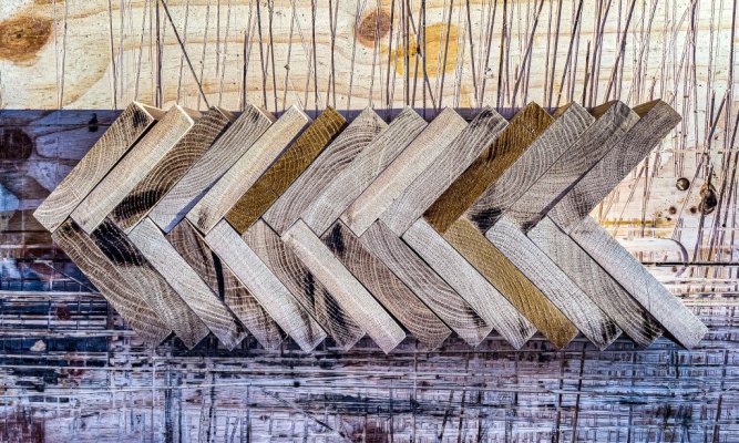

Niet bij stil gestaan of het splitter gevoelig is, ik had die stukjes liggen en dacht wat kan ik er mee doen.
Ik legde ze in dit patroontje en ik dacht ik maak er een snijplank van.
Dus ruw uit de mouw zonder enig plan ben ik begonnen.
De rest stukjes is eiken hout.

Eiken en ook meranti zijn niet erg geschikt als snijplankhout. Helemaal niet als ze kops toegepast worden,. De structuur ervan is te open. Je snijdt de boel aan flarden en het is niet hygiënisch…
Voor een kaasplankje of zo kan het nog net. Of voor de sier. Maar dat is een ander verhaal.
Oke, dat had ik niet verwacht van eiken.
Dan ga ik hem iets dunner makken, aan de onderzijde aan 4 zijde infrezen dat je soort handgrepen krijgt en het lijkt dat het op pootjes staat en dan wordt het een soort serveerplank.
De volgende ga ik wel beter uitzoeken welke lijm ik moet gebruiken en uiteraard nu dus ook welk hout het raadzaamst is.
Het is in ieder geval een leuk oefen project.

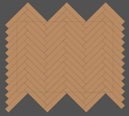

Hoe heb je die verlijming gedaan?
Lijkt me niet evident om alle kiertjes dicht te krijgen want hoe klem je in 2 richtingen tegelijk en loodrecht op de lijmnaden?
Je post was voor mij de trigger om eindelijk eens over mijn experiment met kops mpx patronen te posten omdat ik gelijkenissen zag in de uitdagingen van het verlijmen. In mijn geval opgelost door recht verlijmen, 45gr zagen en opnieuw recht verlijmen. Je krijgt dan ook een visgraatpatroon maar met een rechte naad ipv de gekartelde van jouw keperverband.
Dat keperverband is op zijn beurt dan weer een leuk idee om eens met kops mpx te proberen.
