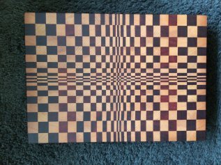

Na lang zoeken hoe ik het moest maken is deze snijplank klaar , formaat 26.5 bij 37 cm . Houtsoorten beuk en padoek , gelijmd met Titebond en afgewerkt met druivenpitolie .
Er zitten wel een paar kleine foutjes in , niet nauwkeurig genoeg gewerkt maar wilde het afhebben .

Erg mooi gemaakt. Complimenten!
Heb je meer fotos van het maakproces?
Een snijplank staat ook nog op mijn ( heeele lange) wenslijst :)

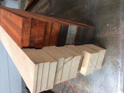

Helaas ben ik enkele foto's kwijt van het maken . Uiteindelijk met de bandschuurmachine vlak gemaakt en daarna met de vlakke schuurmachine .
Rick , het hout komt bij jou vandaan .

Ongelooflijk. Je noemt twee houtsoorten, maar ik zie naast het lichte beuken bruin en roodbruin. Zit er zoveel kleurverschil in het padoek? Of heb je nog een andere houtsoort gebruikt?
Willempie
22 jan 2012
1.212
558
Alphen aan den Rijn
Dat klopt ja , had nog een ander stuk padoek liggen en die had een iets andere kleur .
Je moet bij het gebruik niet te veel op je snijplank letten anders snij in je vingers .
