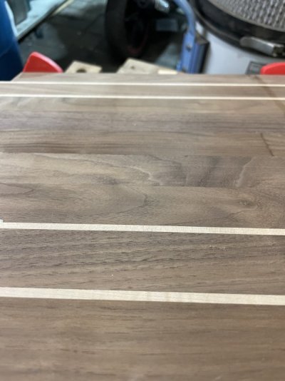

Dag Allen,

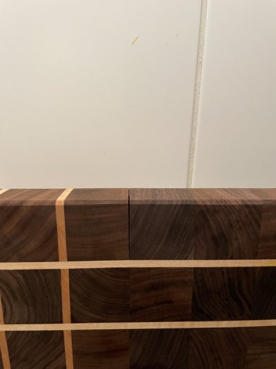

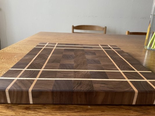

Een van mn eerste projectjes: een snijplank van notenhout en esdoorn.

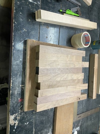

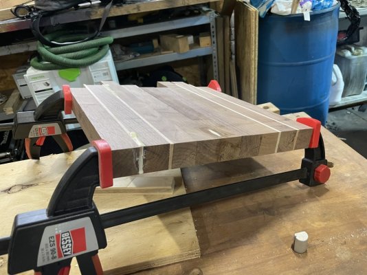

Eerst alle balkjes en plankjes door de vlak vandiktebank gehaald. Die balkjes aan elkaar gelijmd met titebond.
Ik heb helaas geen zaagtafel, dus het verlijmde paneel in plakken gezaagd met een afkortzaag. Resultaat: niet alle plakken waren even dik en daardoor moest ik uiteindelijk veel schuren om het weer vlak te krijgen.
Uiteindelijk bleek dat ik net genoeg hout (via dit forum) had overgenomen om de snijplank te maken. Snijplank is nu circa 2,5 -3cm dik.

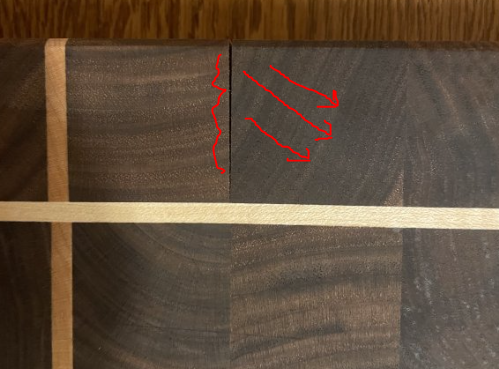

In eerste instantie was ik erg tevreden ondanks dat de lijnen niet helemaal strak zijn. Maar dat heeft ook wel weer wat, vind ik zelf. Maar nu blijkt: na enkele weken komt het hout toch los. Soms op een lijmnaad en soms barst in t hout.
Hoe zou ik dit kunnen oplossen en een volgende keer kunnen voorkomen?

Het hout was niet goed gedroogd , mijn eerste ingeving .
Wat ook kan dat je de nerf niet goed om en om hebt maakt .
Zonde want het is een mooie snijplank , mooie kleurcombinatie en motief .

op je ‘verlijmfoto’s’ lijkt het wel dat je niet overal squeeze-out (om een mooi vlaams woord te gebruiken) hebt, misschien wat te weinig lijm gebruikt?

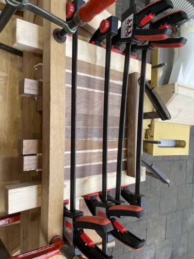

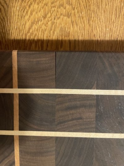

Ik ben het met @Charel09 eens. Zo te zien (afgaande op de foto) heeft er op die open plek geen of te weinig lijm gezeten. Dit type verlijming vergt genoeg lijm, heel nauwkeurig gezaagde en/of geschaafde stukken hout (exact, maar dan ook echt exact 90°, want fouten tellen in deze samenstelling op), en voldoende druk van de lijmklemmen.
Hoe gek ik ook ben op de Bessey eenhandslijmklemmen, maar in dit geval zou ik die niet hiervoor hebben gebruikt. Dit is meer een klusje voor korpusklemmen of andere klemmen die goed recht uitlijnen en veel kracht kunnen uitoefenen.
Los van je open naad, is dit sowieso een lastig project qua lijm, want de oriëntatie van al die houtvezels is zodanig dat er per definitie plekken zijn die onder grote spanning komen te staan als het hout gaat werken door de invloed van vocht. En vocht is nou juist iets waarmee snijplanken te maken krijgen. Houd er rekening mee dat hout in de richting van de houtvezels vrijwel niet krimpt of uitzet, maar dat in de richting dwars op de vezels juist wel zal doen. Sterker nog, afhankelijk van het type hout, zal het hout in meer of mindere mate anders gaan werken in radiale richting (de lijn van de kern naar de bast) dan in tangentiale richting (de lijn die parallel aan de groeiring loopt). Dat alles vraagt dus nogal wat van de kwaliteit van je lijmverbinding. Er moet genoeg lijm zijn, maar ook niet teveel (langs alle naden een beetje gelijkmatig uitvloeiende lijm is perfect). Je moet bovendien de open tijd van je lijm erg goed in de gaten houden, zodat de kwaliteit van de verbinding optimaal is. En je moet zorgen dat alle naden goed worden dichtgedrukt door je klemmen (hetgeen je alleen zal lukken als al je blokjes echt haaks zijn).
In dit geval zou ik de plank langs de defecte naad doorzagen en opnieuw lijmen. Helaas zal je daardoor wel iets van materiaal kwijtraken, wat je mogelijk later zult gaan zien. Ik zou daarom proberen een zo dun mogelijk zaagblad te gebruiken. Als je goed recht kunt zaken zou een Japanse zaag een goed idee kunnen zijn. Daarna minimaal schaven (precies voldoende om een naad te creëren die overal dicht is) en opnieuw lijmen.
Anders een invalzaag of zaagtafel met een dun zaagblad gebruiken. Vullen e.d. gaat mijns inziens geen duurzame en/of mooie oplossing opleveren. Sorry dat ik je geen positiever advies kan geven.

regelmatig lees is dat collega's een snijplank overmaats maken, dan lijmen, en pas nadien op de definitieve maat zagen
dan vermijd je het probleem van buitenkanten die onvoldoende gelijmd zijn, of waar de lijm uitpuilt

Mogelijke problemen:
  1. Het hout niet droog genoeg en dan helpt geen lijm.
  2. Bij latjes geldt dat ze niet bol of evenwijdig moeten zijn, ze moeten hol zijn als je ze aan elkaar verlijmt. Bij hol zijn druk je de kopze kanten in elkaar die het eerst indrogen en dat zorgt dan niet meer voor wijken of scheurvorming.
  3. Latjes zijn vet geworden waardoor de lijm niet pakt.
  4. Je hebt op de tweede foto duidelijk een soort van fout. Het hout zo verlijmen is een zwakke verlijming, linker blokje zuigt de lijm op en heeft al een slechte hechting. Blokje rechts droogt op die manier in.
Kortom het is in dit geval een duidelijk constructie fout.
