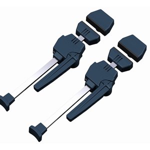

Voor bij mijn MFT3 zou ik graag een paar snelspanners bestellen
maar zoals alles festool zijn die krengen verschrikkelijk duur ;)
Nu zag ik dat walko ook van die snelspanners maakt, die sprekend op die van festool lijken en zo'n beetje de helft goedkoper zijn.
En naar het schijnt passen deze ook perfect in een MFT3.
Is er iemand die dit al geprobeerd heeft, of weet dat dit ook echt past? of dat de 1 of de ander beter/makkelijker in gebruik is dan de ander?

Ik heb zelf die van Walko besteld omdat ze inderdaad goedkoper zijn dan die van Festool. Ik weet niet of ze passen in de MFT3 want ik heb zelf een montage tafel gemaakt. Maar de spanners van Walko bevallen mij goed!!
Naar mijn mening is het idee hetzelfde, ze werken hetzelfde alleen zijn ze afkomstig van een andere producent. Nogmaals ik zou voor de Walko gaan.

De gaten in de MFT/3 zijn 20 mm. Als de gaten in de Walko ook 20 mm zijn zit je goed. Er wordt soms uitgegaan van 3/4" en dat is net wat kleiner dan 20 mm. Dan zitten de pennen wat ruimer maar zullen in de meeste gevallen hun werk wel doen.
