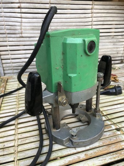

Ik heb zelf een oude Elu bovenfrees ingebouwd in mijn freestafel. Ik zie dat er bij jouw frees een draadeind opzit aan de rechterkant op de foto.
Dat zat bij mijn Elu ook, en daar heb ik wat op gemaakt, zodat ik daarmee de frees in hoogte kan verstellen vanaf boven. Geen gedoe met onder de tafel hangen dus!
Als ik het niet vergeet, zal ik vanavond wat fotos maken, zodat je een idee krijgt.
Juist, zie foto… daar zat ik ook aan te denken. Ik ben benieuwd hoe jij het gemaakt hebt, maar volgens mij kan het redelijk simpel.
Ik zie dat ze daar een product voor hebben 'Router Raizer RZ100,' maar nog steeds vrij prijzig (€112,-) en volgens mij makkelijk zelf te maken:

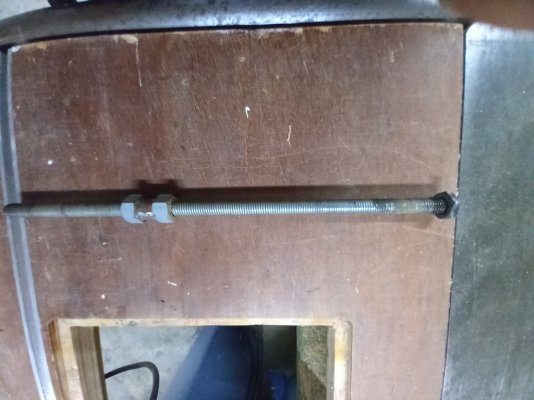

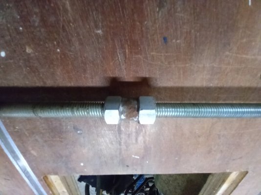

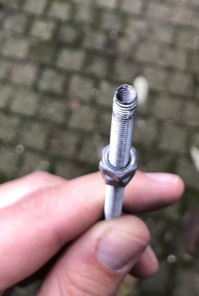

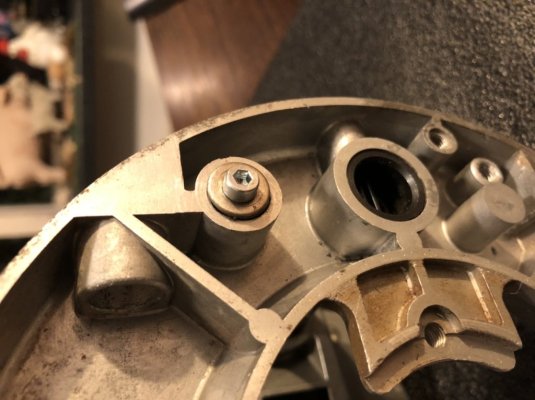

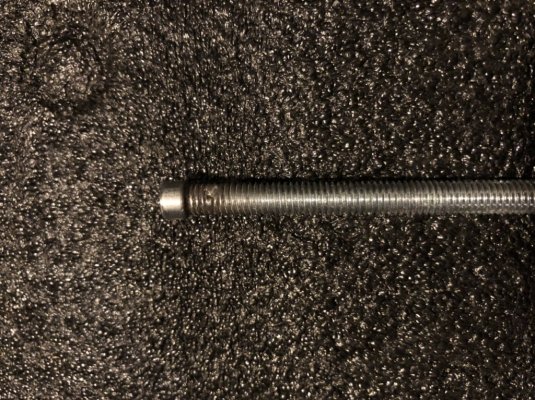

Ik heb dmv een m8 draadeind met opgelaste moer en een koppelmoer de hoogteverstelling gemaakt.

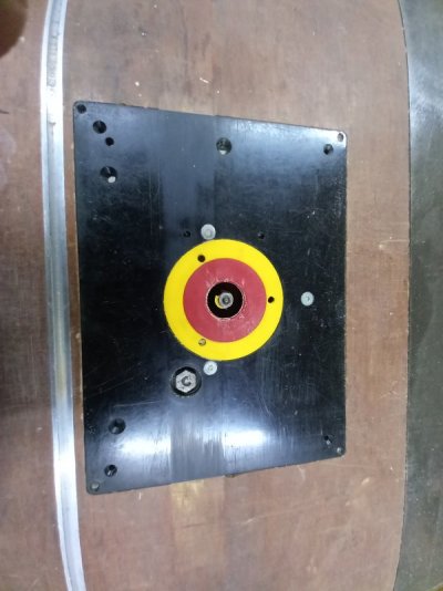

Hier zie je de moer die in de tafel zit. Ik gebruik altijd een ratel om de hoogte te verstellen, maar ik zou er eigenlijk eens iets voor moeten maken.

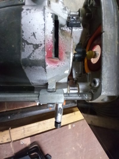

Hier kan je de koppelmoer zien. Die heb ik iets ingeslepen op 2 kanten, zodat deze in de "bek" van de frees valt en niet kan ronddraaien. Waar het draadeind door de frees gaat heb ik uitgeboord zodat dit vrij kan draaien.
Misschien kan je er iets mee. Het heeft totaal nog geen 5 euro gekost. Ik heb er niet veel werk van gemaakt om het mooi te maken (dat zou ik altijd nog eens doen) maar het werkt al bijna 10 jaar prima.
De frees heb ik ooit 2e of 3e hands gekocht, en een paar maanden terug heb ik hier de lagers van vervangen. En het werkt weer als nieuw.

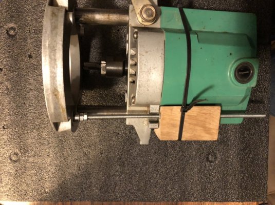

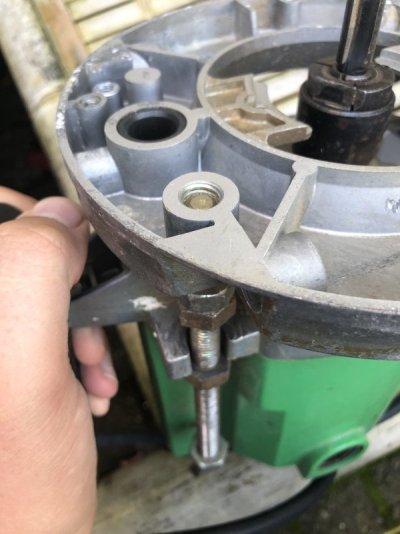

Freeslift V1 is klaar:
Ik heb een M6 draad gepakt, aan het einde heb ik M4 draad getapt, zodat ik een inbusboutje er in kon monteren. Deze heb ik vast gezet met 2K epoxy en aan de zij kant heb ik een 2mm gaatje door de M6 draadeind en de draad van de bout geboord en een 2mm spijker gefixeerd met wat soldeer.
In de frees voet heb ik t.p.v. de sparing met M10 draad, waar normaal het draad van de diepte eind stop zit een kleine uitsparing geboord waar een klein lagertje in zit (hier niet te zien)
Aan de binnenkant van de freesvoet weer een lagertje met wat revetjes en om deze te fixeren 2 moeren. En vervolgens een T-moer in een stukje hout bevestigd, die dan weer aan de behuizing vast zit met toe-rips. Daar ben ik nog niet helemaal tevreden over, maar het werkt wel heel mooi zo!
