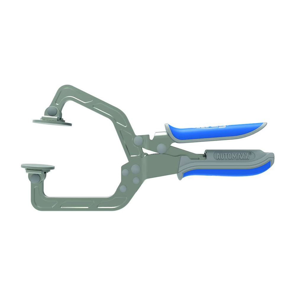

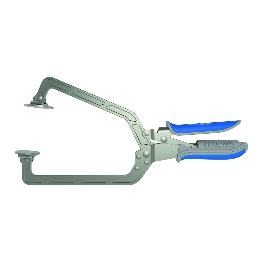

Nu denk ik dit op te lossen door een snelspanklem (face clamp) te gebruiken en mijn vraag is of zo'n snelspanklem een toevoeging is en welke ik dan eventueel het beste kan aanschaffen?
Wel wil ik aangeven dat ik dat net 2 Bessey Corpus lijmtangen (KRE80-2K) binnen gekregen heb, dus wellicht kan ik dit net zo goed gebruiken?
De opties die ik voor de snelspanklemmen gevonden heb zijn 2 versies van Kreg (korte en lange):
en 2 versies van Triton (korte en lange):
Graag jullie advies...

voor T-verbindingen in hetzelfde vlak denk ik op de 1ste plaats - en in stijgende lijn van investering - aan deuvels, koekjes, minifix, zeta clamex
wil je die met zakgaten maken, dan zit je uiteraard met het feit dat de schroef beide stukken uit verband trekt, gewoon omdat de schroef (*) in een schuin gat zit
klemmen is noodzakelijk
dat je daarvoor enkel snelspanklemmen kan gebruiken, betwijfel ik
voordeel is dat die een groter/breder klembereik dan de klassieke lijmklemmen hebben
nadeel is dat het klemoppervlak klein is
is de breedte op de plaats waar kop en lijf van de T tegen mekaar komen, niet te breed, dan kies ik voor een stevig stuk hout - zelfs mdf - aan beide kanten, waar ook aan beide kanten een lijmklem op komt
(*) mijn raad: vergooi je geld niet aan (kreg-?)schroeven met een robertson-kop, want je bit schiet er zo naar alle kanten uit - het is redelijk lang geleden, maar toen heb ik uit frustratie hier een draadje tegen die robertson opgezet - er blijken alternatieven met torx-kop te bestaan
Ja dat was inderdaad een beetje mijn eerste vraag, maar heb het idee dat deze klemmen hier speciaal voor zijn toch?
Dat is denk ik best een goede optie!
de voet van de klemarm past op het boorhulpstuk van kreg
meer kan ik daar niet over zeggen
wanneer ik de kreg gebruik, zet ik er een gewone lijmklem op
