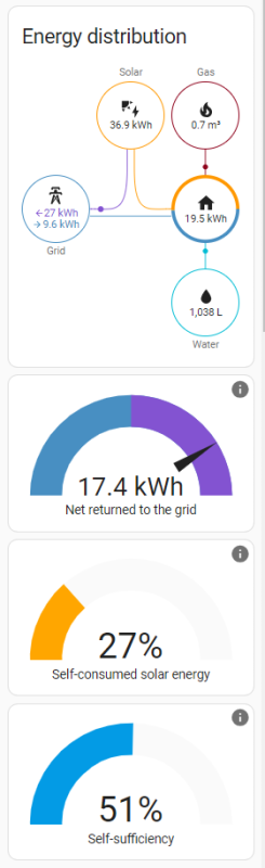

-Mijn energie verbruik

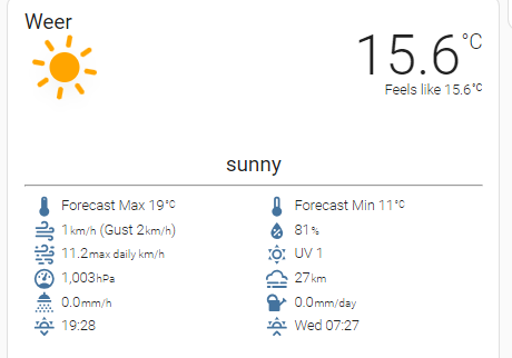

- Ik heb een weerstation gekoppeld, waarmee ik zon, regen en wind kan inzien;

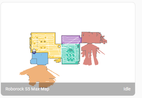

- Stofzuiger

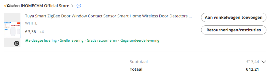

Heb je hier misschien linkjes van? Contactsensoren ben ik erg geïnteresseerd maar vind ze niet voor deze bedragen.
Ik gebruikte altijd de contactsensoren van Xiaomi/Aqara, maar ben recent begonnen met de namaak:
Zijn regelmatig een stuk goedkoper, de laatste keer had ik ze voor 3,36€:
Het helpt qua korting om gebruik te maken van de bundeldeals en af en toe even te checken wat de prijs op dat moment is.
