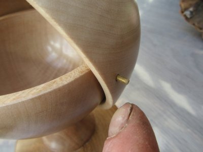

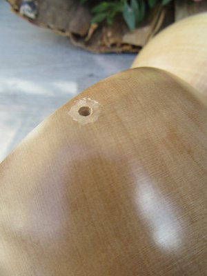

De laatste handelingen werden gedaan aan de smaleys, namelijk definitief vergaren.
Dit was een zeer nauwkeurig werkje want het grootste gedeelte is samen gelijmd met secondelijm.
Het woord zegt het zelf, je hebt maar een paar seconden de tijd om het samen te steken.
Eigenlijk was het een beetje toverwerk.

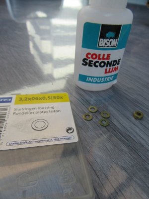

Om de speling correct te bepalen tussen de twee over elkaar schuivende werden er een paar vlootjes op elkaar gelijmd met secondelijm.
Erop leggen = direct vast.

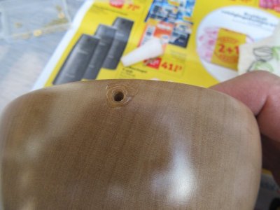

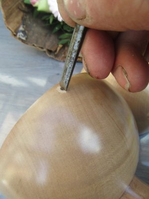

Op de plaats waar de vlootjes moeten komen werd er wat van de afwerkingslaag weg geschraapt om een goede hechting te hebben met de secondelijm.
Hier dus weer erop leggen= vast.

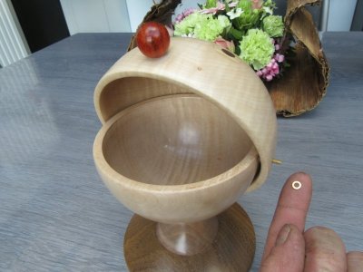

Het M3 asje werd gebruikt om correct te leggen.
het M3 asje werd direct weer uitgehaald om het bovenste deel er nog te kunnen overschuiven

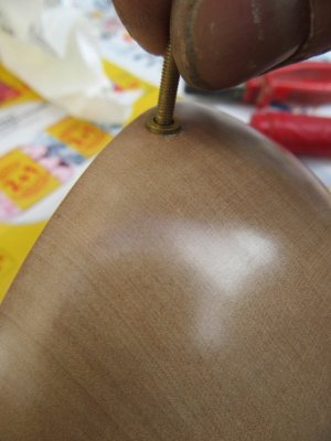

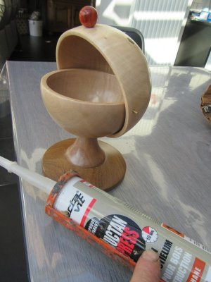

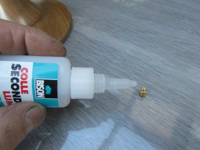

Aangezien dat het zo snel moest gaan met secondelijm, heb ik rap drogende structanlijm genomen om de M3 asjes in te lijmen aan de onderste halve bol.
De structanlijm werd enkel in het gaatje gedaan van de onderste halve bol met een tandenstokertje om vervolgens de bovenste halve bol te monteren.
De uitdaging hiervan was dat beide delen niet aan elkaar kleefden.

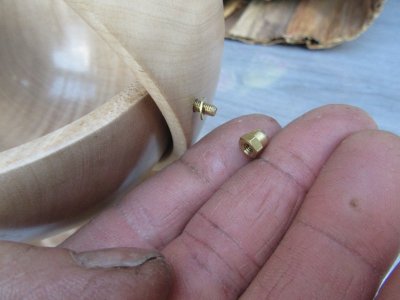

Een vlootje aan de buitenkant aanbrengen om daarna een een sierdop/moer met wat secondelijm eraan op te draaien.
Zo zit alles perfect vast om te scharnieren.

Didier, is het een idee om de schroef aan de buitenkant te vervangen door een stukje draaiwerk met schroefdraad aan de binnenkant? Dan lijken de scharnieren net op oortjes?

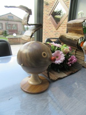

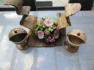

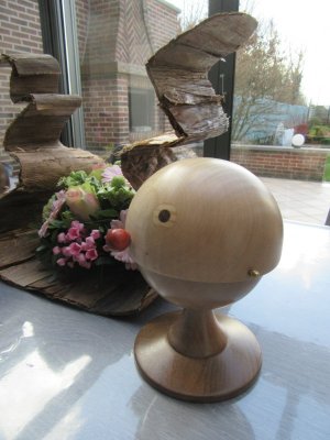

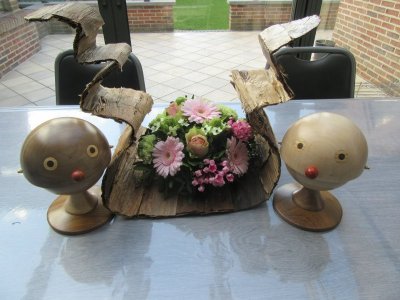

En hier staan ze dan de smaleys.
Mijn smaleys zijn geworden zoals ik het in mijn gedachten had.
De uitdaging was enorm precies gaan werken om tot dit resultaat te komen.
Ik hoop dat jullie er weer iets vanop hebben gestoken om zelf iets uitdagend te gaan maken.
Wim, het is de bedoeling dat het oortjes trekt. Om houten schroefdraad te maken is bijna onmogelijk aangezien het gaat om een diameter van 3 mm.
Dit zou ook direct stuk gaan, denk ik.
Ik wide geen sierdoppen aan de binnenkant wegens weer plaats verlies en constant er tegenaan zitten als je iets wilt uithalen.
