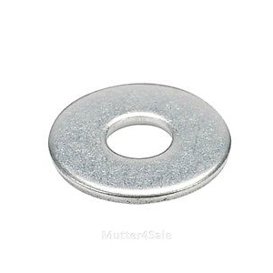

Misschien is dit een domme vraag, maar vind het antwoord niet meteen online. Veel sluitringen hebben een platte zijde en een iets "bollere" zijde.
Welke kant gaat richting het hout, en welke kant richting de schroef?
