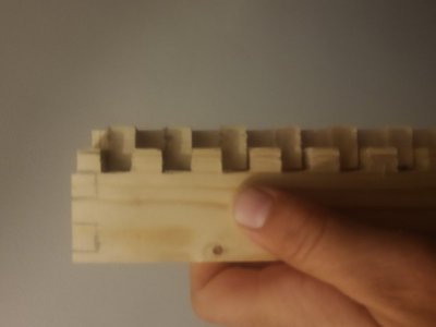

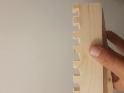

Geweldig hoor, dank voor de info! Met behulp van jullie tips heb ik de ringen gemonteerd aan een kant (ik had de handleiding al gelezen, maar vond het niet heel duidelijk). De zaag slingert mooi!
Ik heb direct even een testje geslingerd en zie het resultaat op de foto's.
Aanvullende vraag: hoe komt het dat mijn bodempje van de tand niet helemaal vlak is? Ik weet niet of je het goed en op de foto kunt zien, maar hij loopt steeds een beetje af. Komt dit door wijze hoe de zaag geslepen is? Tips voor een zaag?

Ik weet niet.
Staat de zaag misschien onder verstek i.p.v. haaks?
Of heeft het gat in het zaagblad speling op de as?
Veel plezier ermee!
Wim.

Hij staat mooi haaks afgesteld. Wat ik zo kan zien zijn de tanden even lang, maar ik zal eens kijken of ik een ander blad erop kan zetten
