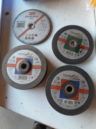

Met opruimen kwam ik deze slijpschijven tegen, voor een haakse slijper 180mm. Liggen al jaren te verstoffen, gratis af te halen.
7x afbraamschijf metaal
3x 3m inox
5x tbv steen
21x metaal
Lokatie is Eindhoven
