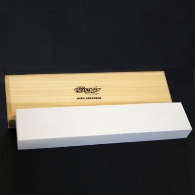

Janwillem, ik zou dan voor de diamantplaat gaan en een arkansas wetsteen erbij nemen.
