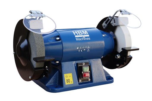

Ik bedoelde deze van HBM. De gewone bankslijpmachine:

Die hbm is gewoon voor het zwaardere werk, veel zwaarder en aanzienlijk meer vermogen.
