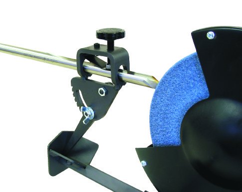

Dag allen, ik heb een aantal instructievideo's van Radius bekeken op You Tube en het zijn zeer goede beelden plus uitleg.
Echter, mijn vraag gaat meer over de slijpwijze van de beitels. Er is daar een hulpstuk te zien waarvan ik nog niet heb uitgeplozen hoe dat nu precies is gemaakt.
Of is het iets dat te koop is en zo ja, waar dan? Ik vond het er uitermate handig en professioneel uitzien.

Om welke beitel(s) gaat het , we weten niet welk hulpstuk je bedoelt .
Zet er een link bij van die video en de tijd waarin je dat hulpstuk ziet .
Er zal vast wel iemand zijn die het weet .

Wat mij betreft redelijk briljant. Als er al iets valt aan te merken, is het dat het voor een hulpstuk wel fors is.

Het gaat eigenlijk vooral om het slijpen van b.v. afruwguts, schalenguts etc.
Het tijdstip is ongeveer 2.50 minuten.

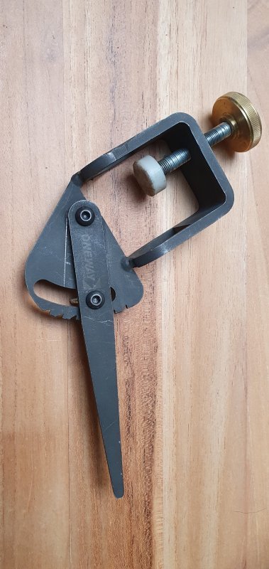

Hallo roel,
Ik heb hier nog een oneway wolverine slijphulp liggen, nagenoeg ongebruikt wegen de overstap naar een tormek systeem. Laat maar even via pb weten of je interesse hebt.
Er is idd iets op aan te merken..... dit gaat super goed werken voor een ruwschaaf (grub plane in het engels) Dit is een schaaf waarbij de snijrand in een bolling geslepen is. Waar het gegarandeerd problemen gaat geven is met beitels die een rechte voorkant nodig hebben. op de manier die hier gebruikt wordt zul je er niet aan ontkomen dat je meer druk uitoefent op de hoeken van de beiltel dan op het midden. Het gevolg is dat je bij de hoeken meer af gaat nemen dan in het midden en dus geen rechten beitel krijgt.
Om een rechte beitel te krijgen zul je een mechanisme moeten hebben dat naar voren en naar achteren beweegt.
Wel leuk bedacht deze oplossing.

@sander1238 Het is niet dat deel van het geheel dat ik nodig heb.
Het is het lange deel waar je de beitelklem in laat draaien.
Het onderste dus op de foto. Bovendeel heb ik al.
Ik snap wat je bedoelt, maar is dat ook niet gewoon iets waar je op moet letten? Of zou het niet te voorkomen zijn?
