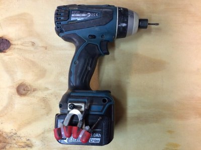

Ik heb sinds 2 jaar die Makita BTP131. Een perfecte machine voor slag, schroef, hamer en gewoon boren. Brushless. En veel power, en dat voor 14,4V.
Enige nadeel is 1/4 hex kop, je boortjes passen dan niet. Ik heb een setje veel gebruikte boortjes voor hout en steen (4, 6, 8) met hex gekocht. En wat aan de prijs... € 550 euri met 2 accu's.

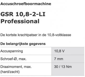

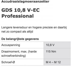

Ik weet niet precies wat er bedoelt wordt in de discussie maar heb deze 2 machines en kan niet aan de indruk ontkomen dat de slagschroevendraaier meer kracht heeft...als dat niet correct is kan ik in ieder geval melden dat ik voor schroeven de slagschroevendraaier veel fijner vind werken met als enige nadeel het geluid...
