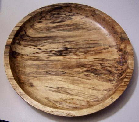

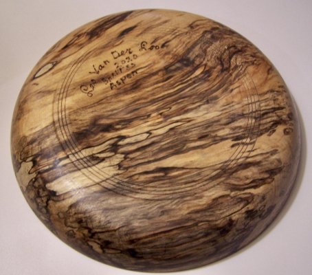

Mijn experience met slaap is dat als er veel slaap in zit, zoals Wijk hierboven al zei, is dat het moeilijk to onmogelijk kan zijn om het te draaien, schuren word dus ook moeilijk en bijna onmogelijk om het mooi vlak te houden, het licht er dus aan hoever het rotting proces gevorderd is.
Voor afwerking heb Ik ondervonden dat olie (tung olie voor mij) het hout met veel slaap erg donker word, je moet er echt oppassen om het intrekken van de olie zoveel mogelijk te voorkomen, moeilijk te doen.
Mijn laatste stuk dat Ik een paar weken geleden afgewerkt heb, heeft alleen bijen was er op/aan.
Ik heb het hout snel laten draaien en de was er tegenaan gehouden terwijl Ik er ook een doek tegen druk, de was meld door de wrijving (word echt heet en pas op dat je de vingers niet verbrand) Ik vind dit wel geslaagd.

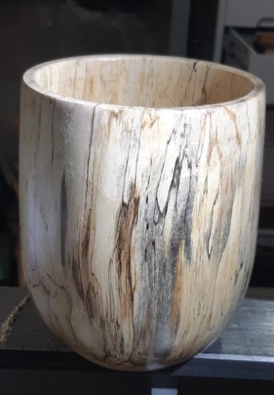

Zoals jullie gemeld hebben was het draaien niet eenvoudig. Heel scherp gereedschap, rustig aan werken en schuren van 150 tot 800 hebben geleid tot volgend resultaat:
Als afwerking heb ik EEE Ultrashine en Shellawax gebruikt. Uit enkele testen bleek dit het mooiste effect te geven.
En elk geval dank voor jullie raad.
