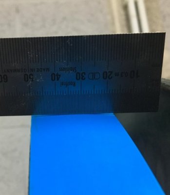

Korte update: met een laagje electro-tape midden op het wiel, daarop vervolgens de nieuwe banden gelijmd met Bison rubber-repair. De wielen opnieuw uitgelijnd, waarbij het onderste wiel inderdaad iets versteld is, en de zaag loopt als een zonnetje. Veel stiller als voordien.
