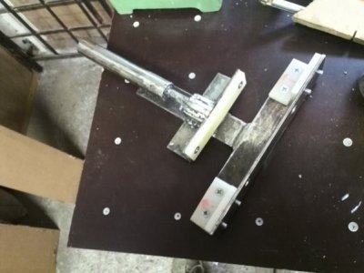

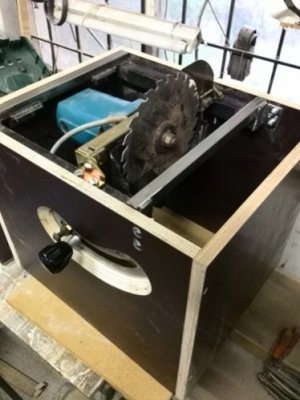

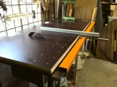

Zo'n zijgeleidersysteem als fganon heeft gekocht heb ik zelf gemaakt. Ik had het hele youtubekanaal van askwoodman doorgespit en bedacht dat ik dat zelf ook wel kon maken. Het hele geleidersysteem zit aan een grote verrijdbare werktafel vast waar een oude Makita 2708 in verwerkt zit. Alles is goed af te stellen en ik kan nu heel nauwkeurig en (heel breed) zagen. Het oranje profiel komt van marktplaats en de het bewegende gedeelte is gemaakt van oude hoekijzers, buis en draadeind wat ik nog had liggen. De glijstukken zijn van een oude snijplank. Beetje zagen, lassen, slijpen en draad tappen en het ding werk als een tierelier. De extrusieprofielen heb ik van 'n zwager gekregen. Topspul is dat. De zijgeleider zit alleen aan de voorzijde vast, maar door de constructie en de gebruikte materialen zit er nagenoeg geen speling op. Daar moet je echt hard zijwaarts tegenaan duwen om er beweging in te krijgen (en dat doe je tijdens het zagen toch niet).
Anyway, het was een leuk ding om zelf te maken en elke keer als ik moet zagen heb ik er weer plezier van. Zelf zo'n zijgeleidersysteem (na)maken is dus een prima optie.

Fganon en ArieXI ik vind dat jullie allebei een prachtige oplossing hebben bedacht! Daar neem ik mijn petje voor af. De geleider van fganon ziet er erg gelikt uit. Ook het gebruik van de verschillende kleuren vind ik erg geslaagd. Heel erg mooi. De geleider van Arie XI is ook heel bijzonder! Zeker door het gebruik van een oude snijplank! Heel goed bedacht! Arie hoe is bij jou de geleider vast te zetten? Is het handvat draaibaar en kun je hem zo vast zetten? De werktafel in combinatie met het oranje profiel ziet er ook buitengewoon mooi en functioneel uit!

@WillemIII: Dank voor de complimenten. Het handvat is een buisje met daarin een stuk draadeind gelast. Dat draadeind draait door een vastgelaste koppelmoer heen en drukt dan een stuk glijplastic (van de snijplank) tegen de zijkant van het oranje kokerprofiel vast. Met een klein beetje aandraaien, zit het muurvast.
