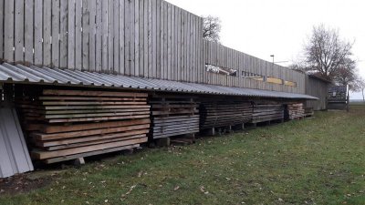

Gisteren even wat hout gesorteerd dat ligt te drogen en ik moet nu echt maar eens verder met een ontwerp droogkamer.

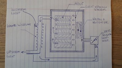

Ik heb eens even wat getekend en denk dat ik het in eerste instantie maar heel erg simpel hou, met alleen de instroomlucht ( electronisch ) gereguleerd ( om op erg natte dagen de instroom van te vochtige buitenlucht te voorkomen ). Weer zal het zoveel mogelijk van bestaand materiaal gemaakt worden, dus ik zal binnenkort eens gaan zoeken.
Ik denk dat ik de omkasting van een sandwich paneel maak, misschien wel met een grote klep die ik er met de heftruck voor weg kan pakken.
Inhoud vind ik niet zo heel belangrijk, het blijft voor de hobby, maar wil hem wel minstens 6 mtr. lang hebben.
Misschien dus wel op 2 plaatsen kachel/ ventilator. De kachels/ ventilatoren ga ik i.i.g. niet geheel electronisch regelen, daarvoor vind het dagelijks "even kijken " te leuk voor.
Ik geloof dat ik nog wel ergens gebruikte auroradiateurs heb om een warmtewisselaar van de bouwen, daar binnenkort maar eens mee beginnen.

Leuk idee. Zonder veel verstand ervan te hebben: zou je de luchttoevoer en uitvoer niet aan de kopse kanten maken?
nu lijkt het op je tekening dat je die in de lange kant zet, maar dan vrees ik dat het niet gelijkmatig gaat ventileren je je vocht en schimmel problemen krijgt.
kijkbouw
5 mei 2017
40
11
Ja, dat blijft uiteraard proberen, zelf denk ik dat hout altijd de neiging heeft om aan de kopse zijden te snel te drogen en daardoor te scheuren, vandaar vanaf de zijden.
Een keer het hout omwisselen zal ook helpen (???). Maar ben zelf i.d.d. ook benieuwd hoe de luchtstromen gaan lopen. Ik kan de uitstroomopeningen op meerdere plaatsen zetten en voorzien van schuiven, dan kun je eindeloos stellen/ regelen per opening.

Ook zonder er al teveel verstand van te hebben: als je licht vanaf de kopse kant door opgelat hout blaast, blaas je toch tegen de latten aan? :(
Je kan misschien met een reeks kleinere ventilatoren de luchtstroom gelijker verdelen, maar of dat echt beter werkt durf ik niet te zeggen.
chrisvanaar
5 nov 2011
215
92
Ik zou de ventilator/kachel verplaatsen en aan de buitenkant tegen de wand dus tussen de wand en vochtsensor-luchtklep, zodat de lucht altijd richting luchtverdeelscherm en dus door het hout geblazen wordt. Tegelijk zou ik de vochtsensor-luchtklep onder in de bocht van de uitstroompijp zetten, dus onder in de warmtewisselaar, zodat je het vochtgehalte van de instromende lucht kunt regelen. Daarnaast zou ik ook de instroomopening van de buitenlucht van een flexibele klep voorzien.
De openingen in het verdeelscherm egaal over het hele oppervlak verdelen en wel zo dat er een een klein drukverschil ontstaat tussen links en rechts van het scherm. Hiermee zorg je dat de luchtstroom egaal verdeeld en zo geleidelijk mogelijk door het hout gaat en bij voorkeur niet in de richting van kops naar kopshout maar dwars, dan geven je stapellatten zo min mogelijk weerstand en krijg je geen luwte/stilstaande lucht plaatsen.
