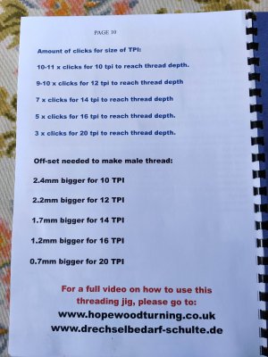

Halo,
Ik heb me juist dit hulpstuk aangeschaft om schroefdraad te draaien bij de Houtdraaierij voor het maken van 3,5 mm draad (ik meen dat dat overeen komt met 7,26 tpi). In de handleiding wordt een lijst gegeven van de aanbevolen settings per type schroefdraad van 10 tpi tot 20 tpi. Het gaat om het aantal nodige clicks en de off-set in milimeter. Maar de 3,5 mm spindle staat niet in de lijst. Ik kan het mischien wel een beetje gokken maar misschien weet iemand wat Simon Hope aanbeveelt? De handleiding is misschien niet up to date.
Of kan iemand zeggen welke posities hij gebruikt voor de 3,5 mm spindle?
Dank jullie.

Dag Jan,
Nee. Dat is de 16tpi dacht ik.
Dit zijn de settings uit de handleiding. Zoals je kan zien staat de 3,5 MM er niet tussen. Ik heb een mailtje gestuurd naar Simon Hope om zijn aanbevolen settings te bekomen naar kreeg (nog) geen antwoord.

Ik kreeg juist van Ronald Kanne een hele file doorgestuurd, met gedetailleerde instructies om zelf m33 x 3.5 mm draad te maken met deze setup. Dat is meer dan dat ik gehoopt had. Dank je Ronald.
Samengevat is het antwoord 12 clicks en een off-set van 3.5 MM. Maar om de schroefdraad van de draaibank na te maken komt er nog wat meer bij kijken.
