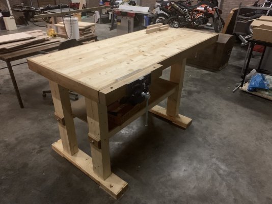

Ik heb een paar jaar geleden mijn eerste werkbank gemaakt van vurenhout met het idee later een mooie te maken van beter hout.
Nu, 2 jaar later, ben ik tot inkeer gekomen. Ik gebruik mijn werkbank te intensief om er duur hout voor te gebruiken.
Ik knoei veel met lijmen en verven.
Ik wil nog wel eens te hardhandig te werk gaan zodat er krassen en kuilen in het blad komen.
Ik los dit op door om de zoveel tijd de schuurmachine te pakken en een paar mm weg te schuren.
Het gaat om dit ding:
Het probleem is mijn creatieve oplossing van de bankschroeven.
Het ijzeren gedeelte was eerst perfect uitgelijnd met de rest van het werkblad maar steekt nu een halve cm uit.
De makkelijkste oplossing is een dik stuk mdf erop te gooien. 😏
Maar ik haat mdf. Vind het smerig spul.
Ik heb nu bedacht dat een silicone toplaag wel erg handig zou zijn.
Lijm blijft er niet opplakken. Het beidt veel grip en het kan tegen een stootje.

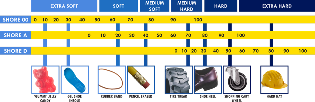

De hardheid van silicone wordt gemeten in SHORE:
Ik heb het volgende gevonden: Polytek PT Flex 85 Flexibele Polyurethaan
Giet silicone hardheid Shore A85. Dus iets harder dan een schoenzool.
Is het een goed idee om mijn werkblad te voorzien van een maximaal 5mm dikke toplaag van dit spul? 🤔
