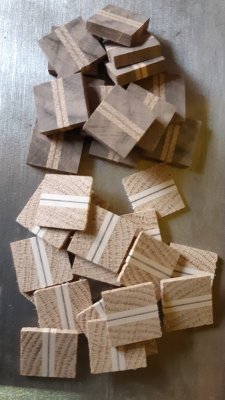

Wéér een nieuwe pen.
Ditmaal heb ik bewust van alles foto's gemaakt, dat word volgens mij wel gewaardeerd:)
Als ik een leuk patroon zie in een schilderij, kleding noem maar op denk ik als eerst kan ik daar een pen van maken?
Zo is dit projectje ook begonnen.
Eerst het ontwerp uitgetekend en uitgemeten.

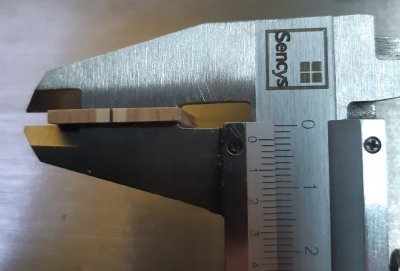

Als ik de diameter van een andere sierra pen meet dan is de grootste diameter +/-15 mm.
Het ontwerp is bestaat uit 3 (verticalen) banen.
Na het draaien wil ik dat alle vierkantjes de zelfde maat hebben zo kom ik dus uit op vierkantjes van 5 x 5 mm.
Qua houtsoorten heb ik gekozen voor eik, noot & esdoorn.
Dit heb ik op maat gezaagd en op dikte geschuurd.
De dunne strookjes eik en esdoorn zijn -/+ 2mm.
Als ik deze ga verlijmen kom ik uiteindelijk weer uit op de 5mm (twee stoken esdoorn/eik + noot fineer)
Het verlijmen heb ik gedaan tussen twee stukken multiplex om de druk goed te verdelen tijdens het klemmen.
Hierna heb ik bij de een aan weerskanten noten gelijmd en bij de ander eiken.
De volgende stap was de balkjes opzagen in plakjes.
De noten op 5mm
De eiken zijn een beetje meer dan 2mm
Als ik er dan twee op elkaar plak met een fineertje er tussen is dit segmentje ook weer 5mm dik.
Zo komt het patroon er dan uit te zien.
En dit herhaald zich.
