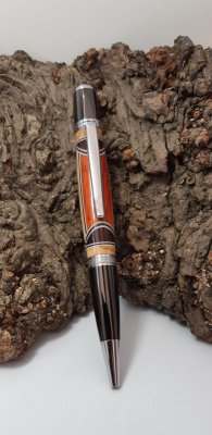

Vooralsnog heb ik mijn pennen altijd behandeld met shellawax.
Een van mijn eerste pen word dagelijks door mijn zus gebruikt en vertoont toch al vele gebruikssporen, opzicht niet erg tot op zeker hoogte... maar liever dat het als nieuw blijf ogen natuurlijk.
CA had ik nog niet geprobeerd, het is wat tijdrovend en de plastic look stond mij niet aan.
Nu toch de eerste pen met superlijm afgewerkt en ik ben er erg te spreken over!!
De feeling van hout is wel weg maar ik ben er erg blij met het resultaat. Kan haast niet geloven dat het een zelf gemaakte pen is:p
De pen is samengesteld uit olijf, wenge, padoek en 0.5mm plastic.

Ik ben meestal niet zo'n fan van segmentwerk maar deze vind ik fantastisch.
Chapeau.
Overigens ik werk mijn pennen ook af met CA. Shellawax slijt snel weg in het gebruik.
Prachtige pen Bart, een waar kunstwerk, mooi dat je de onderkant donker wengé hebt gemaakt, en net boven de ring een mooie overgang naar lichtere olijf. De bovenkant gesegmenteerd met de verschillende houtsoorten ook dat dun lijntje wit erin maakt het helemaal af. ik heb toen ik mijn draaibank kocht die pennen draaiset delux bij baptist gekocht maar ben er nog niet aan toe kunnen komen.
