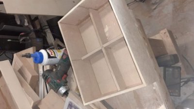

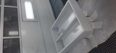

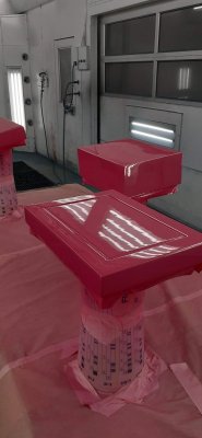

Goedemiddag vrienden, mijn dochter is volgend week jarig, en toen ik haar vroeg wat ze graag wilde hebben, zei ze, "En oorbellendoos papa", natuurlijk moet ik daar gehoor aan geven, je word natuurlijk maar 1 x 4 .

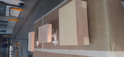

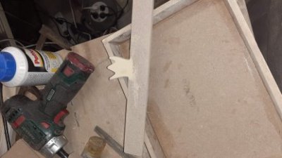

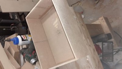

Ik heb alles van 8mm met gemaakt, omdat ik het graag op mijn werk wilde spuiten.
Had al in mijn hoofd hoe ik het wilde hebben, en ben aan de slag gegaan.
Excuus dat de foto's gedraaid zijn, doe het van af mijn tablet.

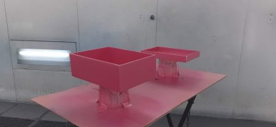

dit is op mijn werk, straks spuit ik hem in de grondverf.

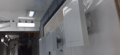

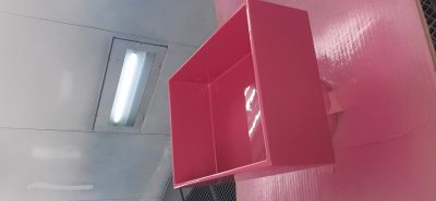

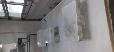

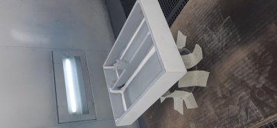

hier heb ik in de natte lag een spuitbusje zwart overheen gespoten, zo kun je tijdens het schuren zien waar je oneffenheden hebt.

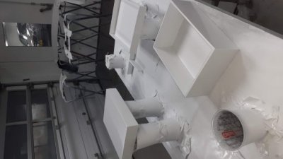

dit is voor de tweede x in de grondverf

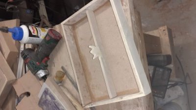

afgekit en wel, en klaar om in de nat en nat te gaan, voor ik de kleur erop zet.

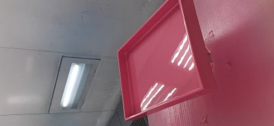

Ik heb de buitenzijde meegespoten, maar die word weer geschuurd, het gaat nu om de binnenzijde.

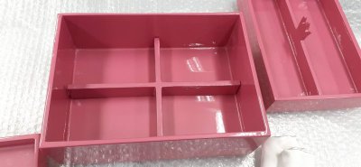

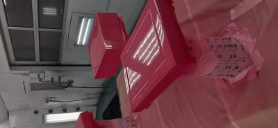

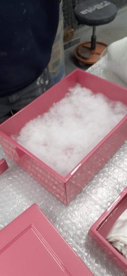

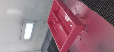

Dit is de nat in nat.
de nat in nat is een soort grondlaagje wat we gebruiken voor een nieuw deel, zoals een deur, motorkap, scherm, noem maar op.
Het heeft het juiste voor kleur, en zorgt ervoor dat de echte kleur maximaal dekt.
Ook vult hij gaatjes, en krasjes op, zodat je een mooie schone basis hebt.

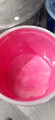

en natuurlijk, de kleur die het moet zijn.
Roze mettalic, mijn dochter gaat dit mooi vinden schat ik zo.
Nou, dat was het, ga maandag verder.
Het word niet perfect, maar als ze ouder is kan ik een mooiere maken.
Goed weekend vrienden.
Gr Danny

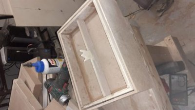

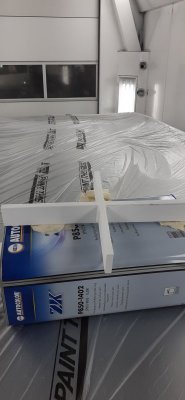

Ik moest alleen het kruis nog spuiten.

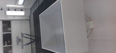

Hier is hij al gespoten en even in de doos gelegd.
Dit was de lak in het potje.

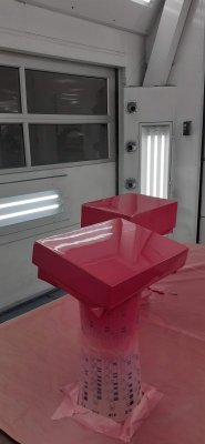

En hier gaan we morgen mee bezig, proberen te bekleden en op te bouwen.
Of het lukt is een tweede, nog nooit gedaan.

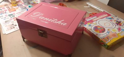

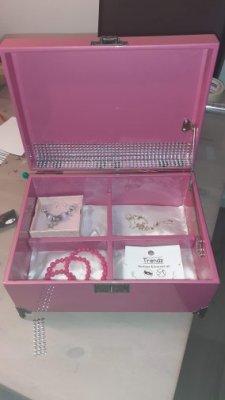

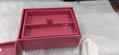

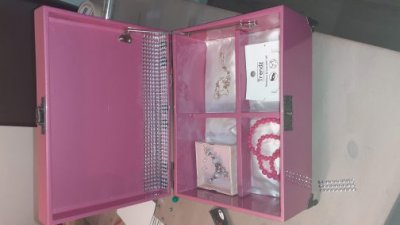

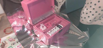

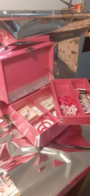

Hij is klaar, vanochtend gegeven, en de kleine was erg blij, niet bij weg te slaan.
Vraag mezelf nu af, wat maak ik als ze 5 wordt, vorig jaar heb ik een kaptafeltje gemaakt .
https://www.woodworking.nl/showthread.php?26437-Kaptafel-voor-mijn-dochtertje
Misschien een kledingkast, of iets anders, anyway ik heb hier veel plezier aan beleefd, maar eerlijk gezegd ook veel koppijn omdat ik een deadline had.
Ook ben ik er zeker van overtuigd dat ik de verkeerde beslag heb gekocht, het was gewoonweg te lang.
Met wat vijlen, flexen en opschuren zijn we een heel eind gekomen, maar voortaan moet het anders.
Ik heb er ook veel van geleerd, en dat is zeker zn geld waard.
Hierbij de laatste foto's, en ik wil jullie bedanken voor jullie toffe berichten.
Gr Danny

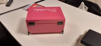

Mooi geworden hoor! Hoe heb je de naam zo mooi gekregen?
En wat de "fouten" betreft van de scharnieren. Je dochter ziet het niet, en jij hebt er wat van geleerd. Een win/win situatie noemen ze dat ;)
Voor volgend jaar weer wat anders leuks bedenken, en dan eerder beginnen. Maar zoals ik mezelf meestal ook ken, moet alles op het laatste moment.
Danny1984
16 mei 2017
782
75
Leeuwarden
Ik had de naam besteld, uitlegd op de bovenzijde, bedacht welke marge ik moest hebben, en toen gefreesd .
Ben blij dat je hem mooi vind,

Prachtig Danny. Nog even een spiegel binnen in het deksel plakken, dan is hij helemaal af.

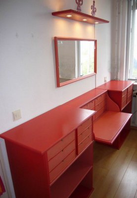

Ik heb zelf ook veel voor mijn miepjes gemaakt. Voor opgroeiende kinderen is de gebruiksduur vaak beperkt, maar 20 jaar geleden waren ze dolblij met de zelfgemaakte meubeltjes.
Indertijd 2 dochters in 1 slaapkamer, vandaar de symmetrie ;)
