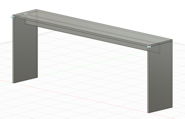

Ik ben gevraagd om een gekochte sidetable van notenhout in te korten. Hij is 195cm lang, 70cm hoog en 35 breed. Hij moet zeker de helft minder lang worden en van het hout wat over blijft, wil men eventueel een extra blad of deurtje ervoor. Of ik daarvoor genoeg overhoud, weet ik nog niet.
Ik kan zo mijn invalzaag in het blad zetten, maar de regel onder het blad is zo'n 10cm hoog en samen met het blad te dik om door te zagen.
Houden jullie hem helemaal uit elkaar zagen of alleen doorzagen wat nodig is? Hij is door een goede meubelzaak gemaakt, dus ik verwacht dat alles goed verlijmt is.
Hij staat nu mooi in de olie en als ik zo min mogelijk zaag, hoeft waarschijnlijk alleen de zaagkant van het blad opnieuw in de olie.
Iemand tips hoe dit aan te pakken?
Schets:
11.018
3.284
plan A
A1) te lang afzagen
A2) blad omgedraaid op een formaatzaag leggen die voldoende hoog/diep zaagt (helaas woon je te ver van mij)
plan B
B2) met invalzaag op gewenste lengte inkorten
B3) uitrafeling bovenblad zachtjes met de hand afschuren
B4) op 90° gezaagd stuk plaat tot tegen het nieuwe uiteinde van het bovenblad leggen + klemmen
B5) met de japanse zaag langs het stuk plaat zagen
B6) indien onzeker over de uitkomst van het zagen in B5, iets langer afzagen + afschuren (na verplaatsen van het stuk plaat)

Zou ook methode B doen en met de invalzaag en Japanse zaag aan de slag gaan. En goed kijken of er geen gefineerd plaatmateriaal gebruikt is, want dan zul je de open gezaagde kant ook af moeten werken.
De regel moet je korter dan het blad zagen als het blad op je staander ligt zoals op de schets.
En wanneer 1 zijde tegen een muur oid staat zou ik aan die kant inkorten.

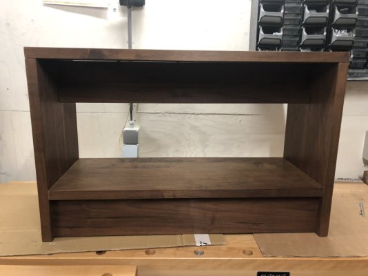

Mooi resultaat! Hoe heb je de verbindingen nu aangepakt? Zo kunnen we meeleren van de ervaring.
Ik heb eerst het blad van de originele sidetable op iets minder dan de helft doorgezaagd. Daarna op zijn kop gelegd en met een Japanse zaag de originele regel er onder door gezaagd.
Toen bleek dat alles met deuvels in elkaar gezet was en met gepast geweld kon ik zonder te zagen de afgezaagde poot los halen. Het restant regel kon ik los zagen omdat mijn Japanse zaag er op een klein stuk precies onderdoor kon. Met dik papier en wat tape kon ik de regel loszagen van het blad. Wellicht dat een deuvelzaag geen krassen veroorzaakt maar ik denk dat het ook daarmee lastig is.
De regel die moest blijven zitten heb ik met de japanse zaag op maat gemaakt. Eerst een plank precies op maat gezaagd en die als geleider gebruikt voor het zagen. Die mal kon ik ook gebruiken om het onderste blad en de regel te zagen.
Daarna heb ik toch gekozen voor wat ik had, mijn deuvelmal van Wnew. Eigenlijk werkt die erg nauwkeurig. Dus alles zit met deuvels in elkaar. Ik had op het forum eerder gelezen dat iemand deuvels met schuurpapier dunner had gemaakt om koud te passen en dat werkt inderdaad super.
Moet bekennen dat het uiteindelijke lijmen toch weer genoeg stress opleverde. Ik had ten eerste mijn partner als extra handjes moeten vragen maar de deuvels zitten goed strak en door de lijm helemaal. Het was daarom tijdens het lijmen lastig om alles in elkaar te zetten en de klemmen erop te krijgen. Mijn bessey corpusklemmen vind ik dan weer niet zo handig om snel te verzetten,
De ervaring ontbreekt dan wellicht om de stress te beperken en een goed lijm plan te bedenken. Je ziet je mooie werk dan ineens verprutst worden als het lijmen zo stroef gaat.
Ik ben wel benieuwd hoe jullie met de korte opentijd van het lijmen omgaan.
