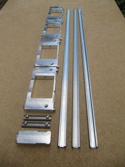

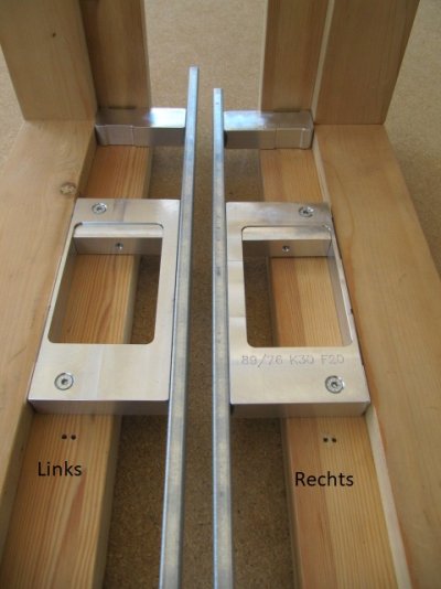

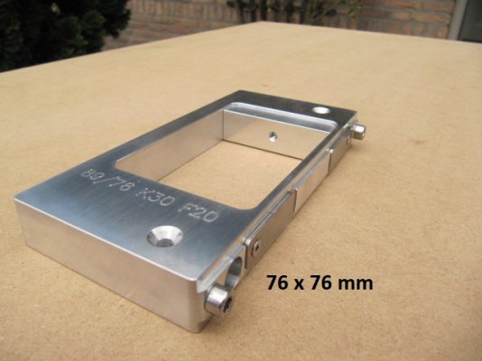

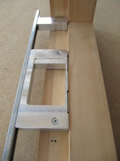

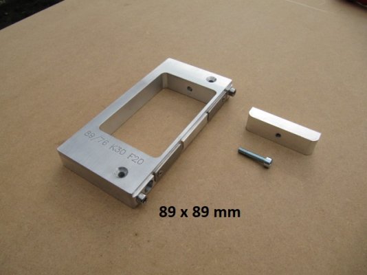

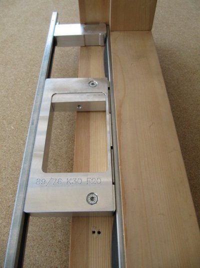

Aangeboden wordt een set van vier nieuwe aluminium professionele freesmallen, type upgrade, op rail met aanslagblok voor het frezen van scharnieren van 89 x 89 en 76 x 76 mm voor deuren, ramen en kozijnen. De freesmallen zijn geschikt voor zowel linkse als rechtse deuren.
Kosten:
Kosten zijn 369 Euro exclusief verzendkosten
Aanbieding omvat:
- 1 x deelbare rail (drie stukken rail van elk 75 cm)
- 2 x verbinding strips om de rails aan elkaar te koppelen
- 4 x aluminium combi freesmal 76/89 mm, type upgrade
- 1 x aluminium aanslagblok
- bevestigingsmateriaal om freesmallen aan rail te bevestigen.
- Handleiding (op aanvraag)

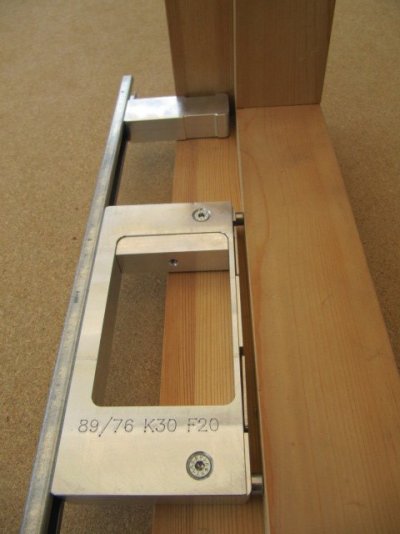

Eigenschappen scharniermallen

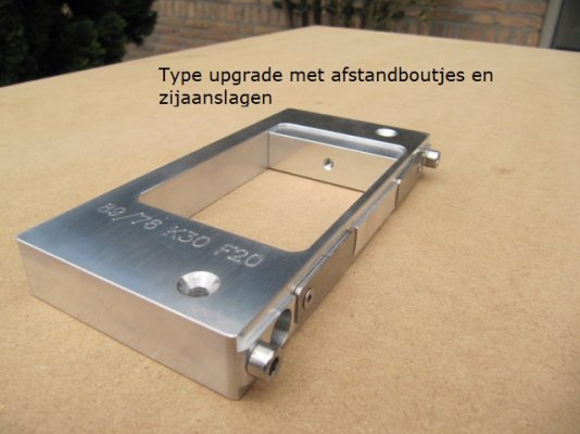

- Door toevoeging van een sluitring van 1 mm dik kunnen ook scharnieren van 75 x 75 mm uitgefreesd worden (wordt op wens bijgeleverd).- Geschikt voor het frezen van uitsparingen voor scharnieren met en zonder tochtstrip (afstandboutjes)
- Als de tochtstrip al aanwezig is of geen tochtstrip nodig is kunt u de afstand boutjes eruit draaien
- De freesmallen en het aanslagblok kunnen op elke gewenste positie vastgezet worden, handig voor renovatie.
- Door de zijaanslagen positioneert de scharniermal snel en nauwkeurig op de deur en stelt u de klemnaad van 1,5 mm tussen deur en kozijn automatisch in (de klemnaad van 1,5 mm voorkomt afschrapen van de verf op deur en kozijn)

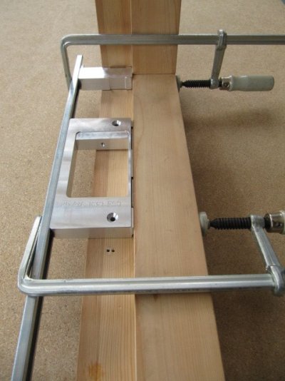

- Door de zijaanslagen kunt u de freesmal zowel in het kozijn als op de deur met lijmtangen vastzetten, zodat U geen schroefgaatjes
- Freesmal met schroeven vastzetten is ook mogelijk
De twee afstand boutjes vervangen de tochtstrip.
Op deze manier kunt u eerst schilderen en dan de tochtstrip monteren.
- De freesmallen en aanslagblok kunnen op elke gewenste positie vastgezet worden, handig voor renovatie.
- De spleet aan de bovenkant van de deur kan ingesteld worden op 1 of 3 mm door het aanslagblok te draaien. De insparing in het aanslagblok wordt gelijkgelegd met de bovenkant van de deur. Dit zorgt enerzijds voor de gekozen spleetruimte tussen bovenkant deur en kozijn en anderzijds voor het overnemen van de juiste positie van de scharniermallen op de deur

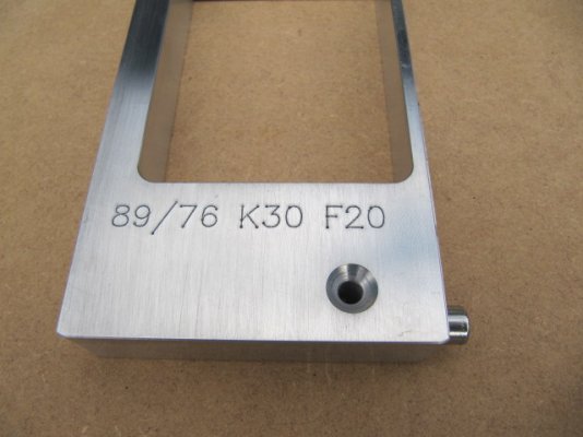

- De scharniermaat (76/89), de kopieerringdiameter (30 mm) en de freesdiameter (20 mm) is in de mal gegraveerd om vergissingen te voorkomen.
- De rail van 225 cm lang is verdeeld in drie gelijke delen van 75 cm en worden aan elkaar bevestigd met de stevige railverbinders. Rail is optioneel ook leverbaar in 1 lengte van 300 cm (bij deze set geen extra kosten buiten verzendkosten).
Voordelen 3x losse rails:
• handig mee te nemen
• vergt weinig opbergruimte
• te gebruiken voor lage en hoge deuren (2315 mm), maar ook
Kleine ramen.
Optioneel:
- Een nieuwe Festool T-loc sys3 inclusief binnenvoering 95 Euro
- Opbergkoker voor de rails 30 Euro
- 1 lange rail lengte 300 cm (verzendkosten 60 Euro)
