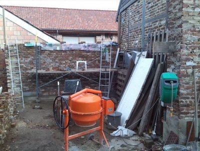

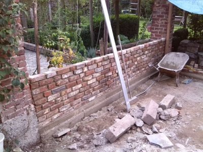

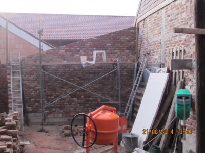

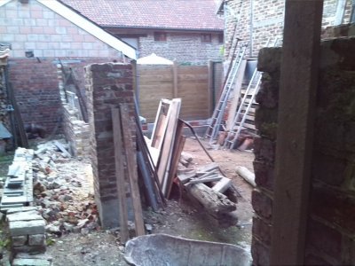

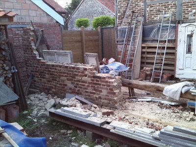

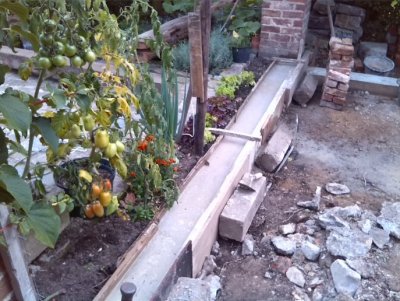

rudy
15 feb 2011
1.251
23
vliermaal

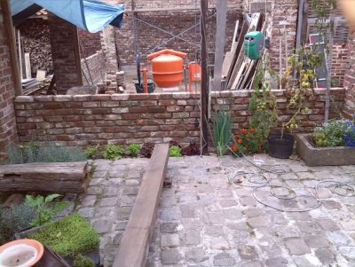

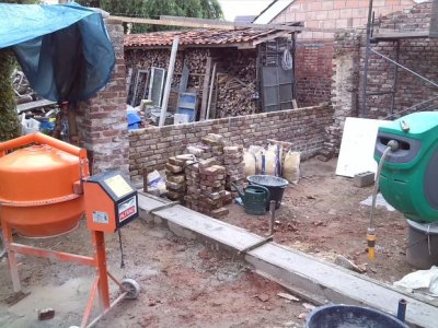

- - - Updated - - -
WR1944
in memoriam
Dat ziet er erg ambachtelijk uit. Heb je die nieuwe muurtjes op de één of andere manier aan de bestaande muur verankerd? Dat kan door hier en daar een stuk uit de bestaande muur weg te hakken zodat daar een steen van de nieuwe muur in gemetseld kan worden. Minder werk is om wat ankers in de bestaande muur te boren zodat die in het nieuwe metselwerk steken. Een muurtje zomaar tussen bestaand werk inmetselen is vragen om problemen.
Hallo WR1944,
Het hoge muurtje tegen de buurman is er eentje met spouw, onderling verankerd met spouwhaken en aan de paalzijde verankerd met draadstangen van 8mm om de drie lagen .Aan de stalzijde waar ik maar tot op een hoogte van 1,5m kan aansluiten op een muur, het zelfde scenario, hogerop moest ik het bevestigen tegen een eiken balk, waar ik dus om de 2lagen verankerd heb met draadstangen(8mm).
Andere muurtjes zijn enkel en zijn ook verankerd op de zelfde wijze maar er is ook om de 3 lagen gewerkt met metselwerkwapening, waar het mogelijk was heb ik stenen uitgekapt(palen zijn gemetst in en vorige generatie, zonder koord en geen rekening gehouden met de voegbreedte wat dan heel moeilijk is om door te halen.

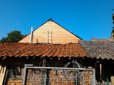

rudy
15 feb 2011
1.251
23
vliermaal

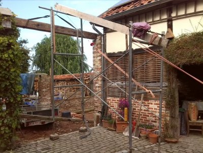

Balk was net iets te zwaar om met de hand op te leggen!
Dus heb ik maar iets in elkaar geknutseld .
