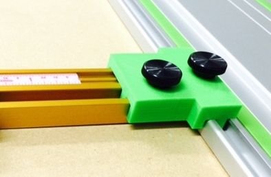

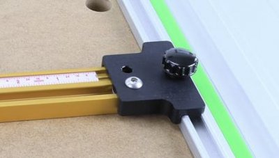

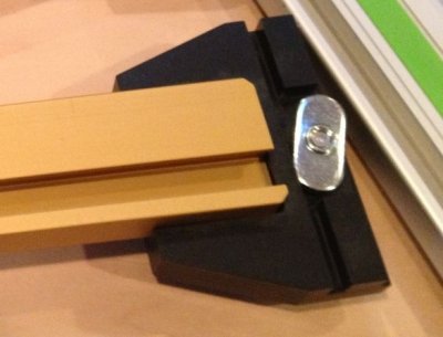

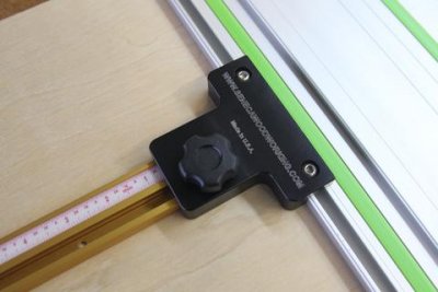

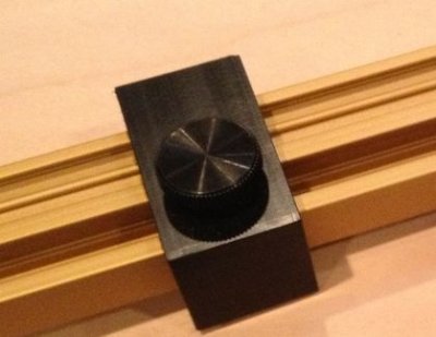

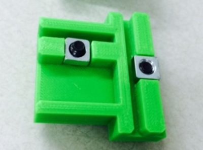

De basis van het hele systeem (gebruikmakend van bestaande Incra t-track plus profielen) bestaat uit 2x 2 onderdelen:
- Geleiderail adapters (guide rail brackets)
- Incra rail stoppers/aanslagen

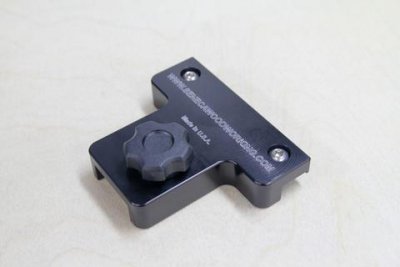

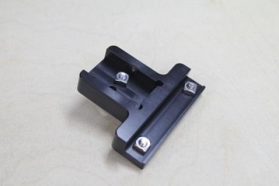

Geleiderail adapters:
Seneca

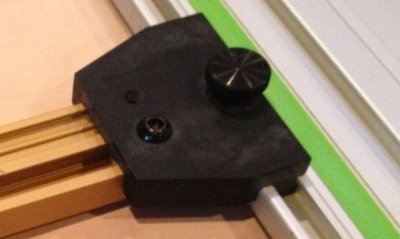

Precision dogs
Rip dogs
Thingiverse

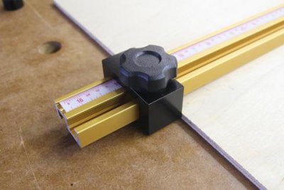

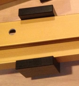

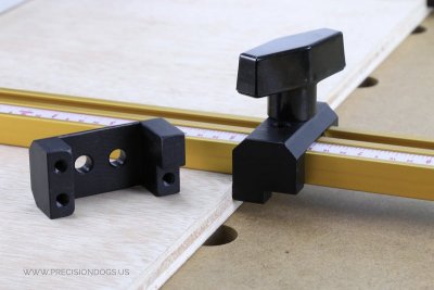

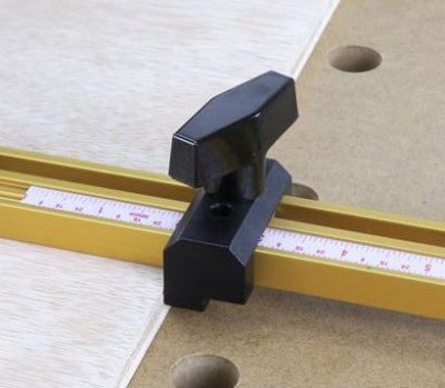

Stopper/aanslag:
Seneca
Precision dogs
Rip dogs

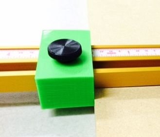

Thingiverse

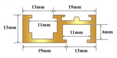

Afmetingen Incra T-track plus profiel: 31,75 x 12,7mm (1-1/4" x 1/2")
Incra - T-track Plus - Dimensions imperial.jpgIncra - T-track Plus - Dimensions.jpg
Die metrische afmetingen zijn (zeer) grof, daar zou ik niet zomaar met verderwerken.
Manual: http://www.incra.com/manuals/ttrackplus_manual.pdf

Willen we dan perse dat incra profiel? Meer budget zou het zijn met een standaard c-profiel? Anders is een incra met bijvoorbeeld die thingiverse toch al goed genoeg?
SereN
26 nov 2014
493
Aarschot
Dat Incra profiel hoeft niet denk ik, maar is wel 'makkelijk'.
Door de t-slots is het makkelijk om de adapter en stoppers vast te zetten (met een bewezen concept) op het profiel. De adapters kan je nog volledig vastzetten met (meerdere) bouten, maar voor de stoppers moet je een makkelijk aanpasbare methode zien te vinden die toch stevig genoeg blijft om niet te verlopen bij het zagen.
Je hebt er ook meteen die maataanduiding bij waardoor je, mits op de goede plek bevestigd, kan instellen zonder te hoeven meten. Niet hoogstnoodzakelijk, maar wel 'leuk'.
En ja, wie wil er nu geen excuus om eindelijk eens 'iets' van Incra aan te schaffen... komt die LS Positioner weer een stapje dichterbij ;-)
lhoornweg
14 aug 2014
469
het voordeel van de Incra T-slots is dat er nogal wat stijfheid in zit. een u profiel klinkt op zich interresant, maar wel u profiel? welke maten, zijn die overal te koop en wat als ze afwijken? Incra is niet overal te koop, maar is wel overal exact hetzelfde.

Ik zou dan eerder kijken naar een c-profiel zoals het incra miter maar misschien is het plus profiel qua gebruiksgemak door de liniaal wel het mooiste. Voor 25 dollar heb je er een van 900 mm.. Als het lukt zal ik morgenvroeg wat tekenen. Die thingiverse zijn geen eprint, zijn er leden met een 3d printer? Al lijkt bijvoorbeeld aluminium mij het mooiste

Persoonlijk ben ik wel voor om voor de incra rail te kiezen. Is wat steviger als c profiel en natuurlijk een liniaal er op. Maar een punt waar we eigenlijk ook iets op moeten verzinnen is dat met de huidige systemen je meestal niet smaller kan zagen als de liniaal breedt is. Als we een oplossing kunnen vinden waarbij de kleinst mogelijke maat bijvoorbeeld 10 of 7 cm is heb je denk ik gelijk een nog veel veelzijdiger hulpstuk.
klusrob
27 jun 2011
1.930
1.106
Omgeving Eindhoven
Even afhankelijk van de uitvoering en prijs heb ik ook interesse.
Een profiel met (mogelijkheid tot) lineaal zou wel hetmeest praktisch zijn. Ik weet niet of er ook "lineaaltape" te koop is ergens, of te printen op stickerfolie? Dan zit je niet vast aan een bepaald type (lees: duur :cool:) profiel maar kan je het op bijvoorbeeld de zijkant van ieder type profiel plakken, om maar even out of the box te denken?
